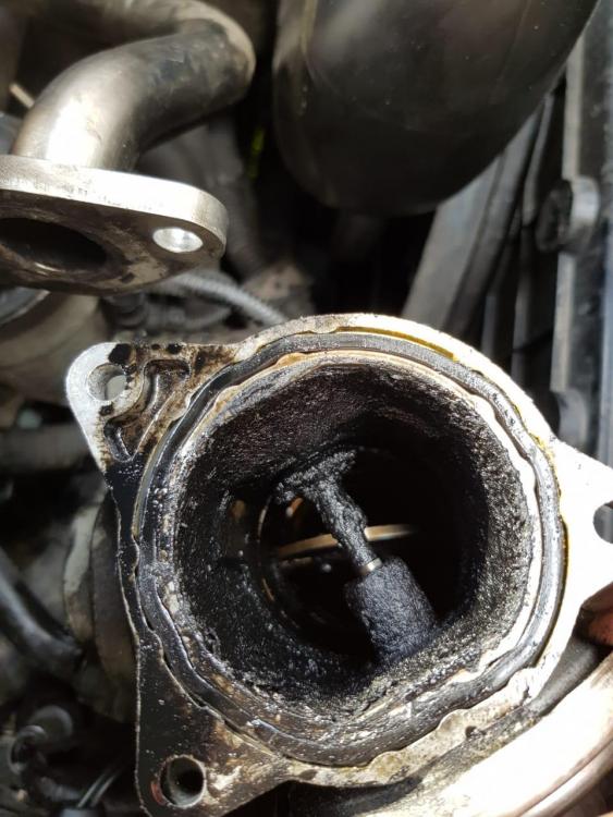

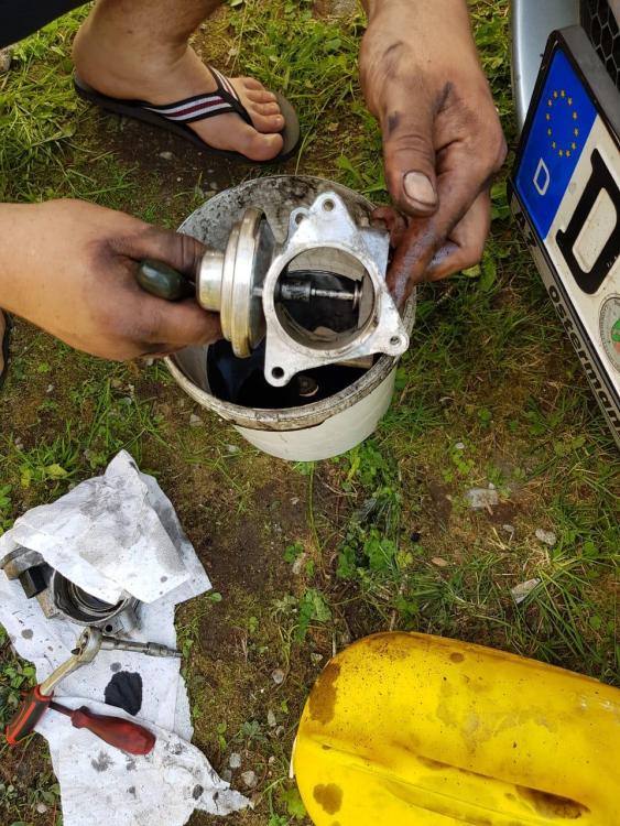

la generatia aceasta, recomand sa incercati inainte o curatare a EGR-ului
cristi cris
Incearca sa cureti racitorul de gaze.la mine a fost infundat...IMG_20180104_104529.thumb.jpg.e2aa1f477613d091bc5ab9357d4d614e.jpgl-am curatat cu granule pt desfundat tevi.bagi granulele in gauri si torni apa fiarta...repeti pana iese ca si nou.succes
La el egr-ul e total diferit fata de cel din imagine
Am încercat eu curățare la golf 2.0 cbdc 110 cp, fără succes, aceeași eroare ca a ta p0401 inssuficient flow... pus tester ulterior dădea eroarea din nou, am schimbat valva egr plus curatat admisie in final. Poți sa încerci, dar dacă e partea electronica tot la schimbat ajungi. Bafta!

Am curatat egr. A doua zi eroarea a reaparut. Motorul trage si sprinteaza mult mai bine. Egr dupa  curățare ar trebui sa fie cumva calibrat din soft?
Mulțumesc.
Membrana tine vacuum ?
Teava de la egr la racitor ai verificat-o ?
Ai verificat racirorul de gaze ?
