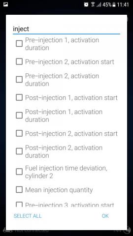

Intri in parametri la obdeleven si selectezi inj amount 1..2..3..4.
Vezi ca ai mai multi parametri pe injectoare.

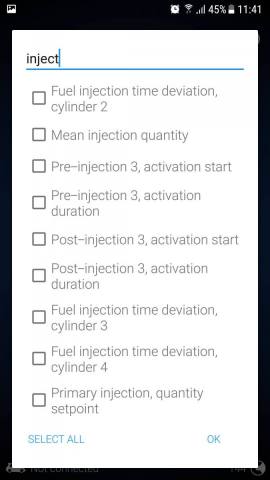

Am intrat la 01 Engine, live data, am cautat 'inject' dar nici un parametru nu arata valorile. Am atasat niste screenshot-uri cu toti parametrii gasiti
Bifează alea cu Fuel injection time deviation
Nu arata nimic acelea cu Fuel injection time deviation, doar 'Not Available'

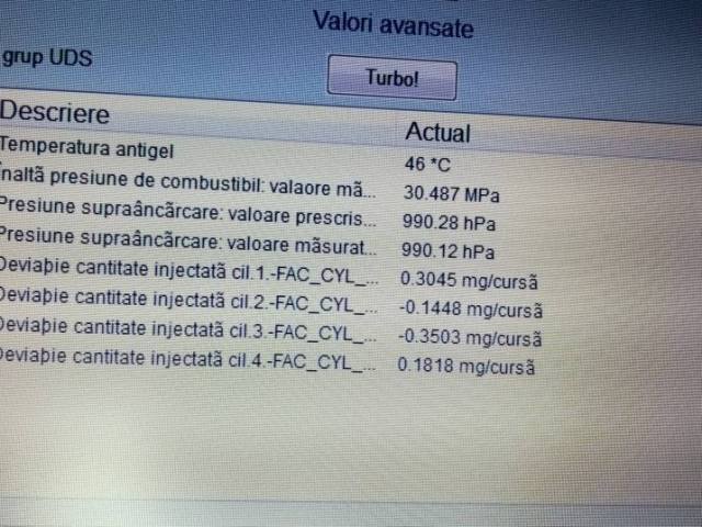

Lasa ca iti fac un print cand am timp.
Salut! Am o Skoda Octavia 1.6 TDI DSG din 2016 care are din cand in cand un tremurat destul de puternic la relanti si se accentueaza pana pe la 1000RPM. Apare si dispare random si atunci cand apare daca o turez de cateva ori mai tare dispare. Am incercat sa fac o diagnoza cu cineva de pe forum insa valorile date la injectoare erau in μs si nu in mg. Ceva sugestii cum pot vedea valorile in mg? Sau ma poate ajuta cineva cu o diagnoza unde se pot vedea valorioe in mg? Multumesc!

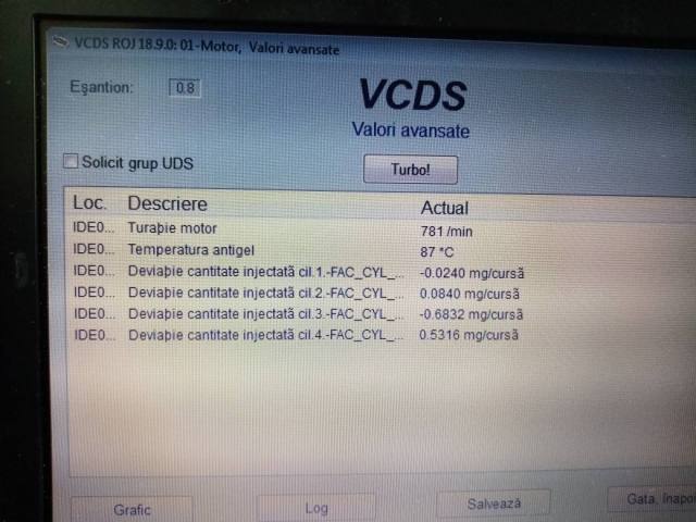

Am înlocuit iar injector cil 1( cel pe care mi l-a distrus Dorel), acum am făcut-o în service, totul funcționează bine, fără erori, și ceva km în plus. Ecu a făcut și o adaptare a deviatiilor, sper sa fie bine, cu o mare gaura în buget. IMG_20200718_072923_resized_20200718_073002618.thumb.jpg.81957d2c372ee1d74a99aee2794fc562.jpg
