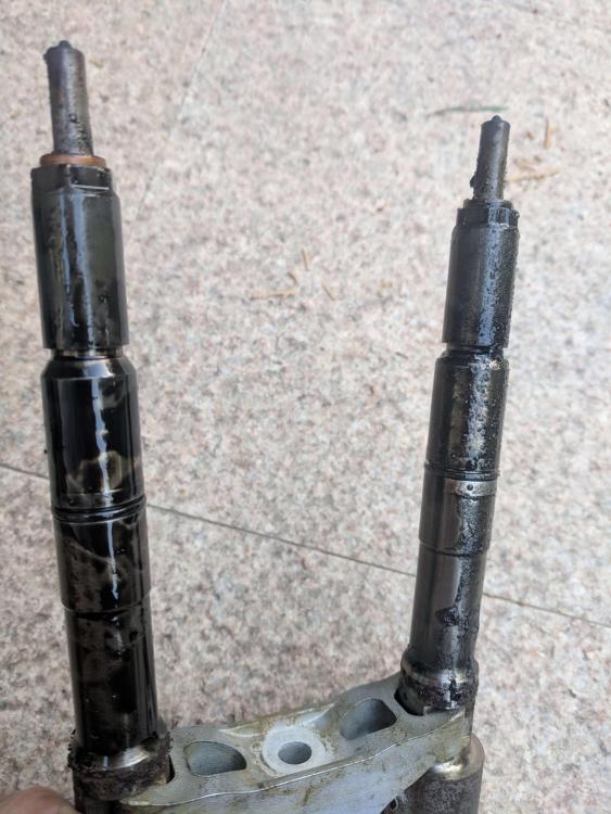

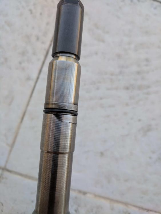

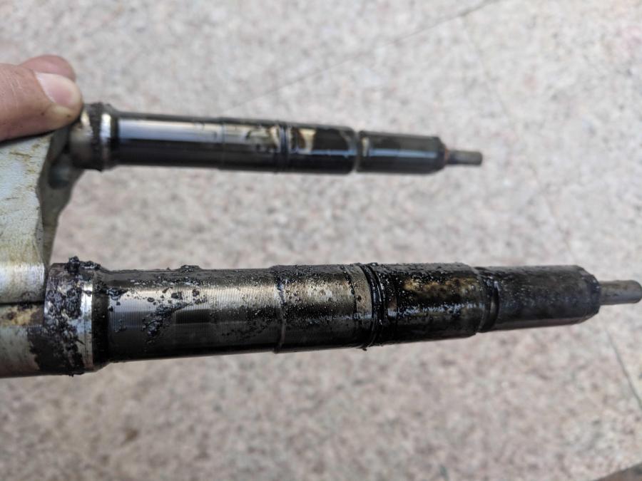

Asa aratau cand le-am scos, cel cu depuneri mai solide este cel defect. Ce este acea depunere?
Cel defect are o uzura  aproape de garnitaura, cam de la ce ar fi?

Dupa ce ai scos injectoarele ai folosit trusa de curatare a lacasului injectoarelor (VAS 6811)?
Este o operatiune foarte importanta pentru functionarea fara probleme in viitor.
sebastian stefan
Arata asa pt ca trebuie schimbate oringurile si saiba de cupru care e pentru etansare,si daca nu o schimbi risti sa piarda compresie si sa mearga prost motorul.Iar adaptarea injectorului se face prin scrierea codului si dupa 100km de mers preferabil cat mai mult in frana de motor.
Nu am curtat lacasul, oringurile au ramas acleasi , (nu aduceau la epiesa, l-am montat cat sa nu mai chem rampa)  incerc sa caut un service in Cluj sa le curat pe celelalte si  sa schimbe oringurile, desi imi e greu sa cred ca voi gasi mecanici cu cheie dianamometrica in mana, deh Romania.

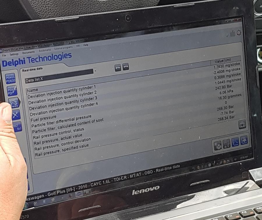

Dupa schimbarea injectorului 2 si mers mai bine de 100km, tot are ceva trepidatii si un usor tacanit dar doar cand este rece.
Am fost la service pt diagnoza (vedeti in poza valorile la rece) si mi-au recomandat sa le dea jos pe toate, testate pe banc, eventual calibrate si mi-au mai recomandat un test de compresie.
Vreau sa va intreb daca influenteaza si softul faimos de la dieselgate? Daca il pun pe cel vechi ar ajuta? Oricum vreau sa il pun, dar sa stiu daca asta ar fi primul pas.
In primul rand .. diagnoza la vag se face cu vas sau vcds..
Valorile la inj is praf. Fa o setare a cantitatii minime.. daca nu au facut.
Softul dieselgate nu te afecteaza la parametri inj.. din contra.. arata pe tester valori mai ok.. de aceea motorul e mai silentios.
Scapa de dieselgate daca il ai.
