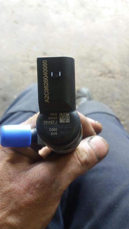

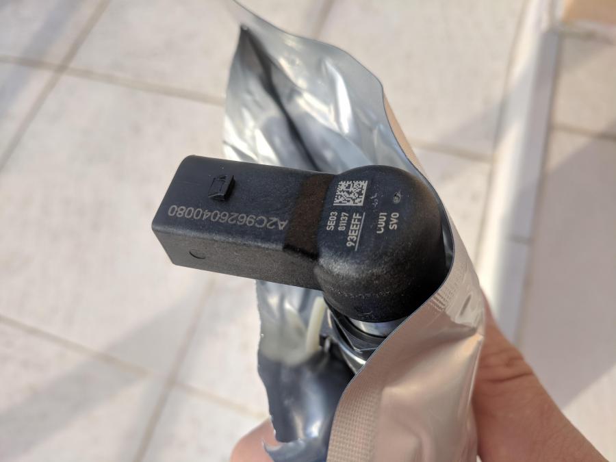

Ridicat azi injector VDO de la epiesa Cluj, dar codul piesei este sters de pe capacul de plastic, ma asteptam sa fie 03L130277S ca pe site.
O fi reparat, cine stie.  Cine  a mai cumparat, tot la fel este? Providerul pt epiesa este Augsbutg International.

Cumparat eu  din alta sursa 2 bucati si tot asa arata .E sters.
Se pot verifica daca sunt vdo pe site.
