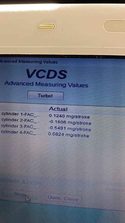

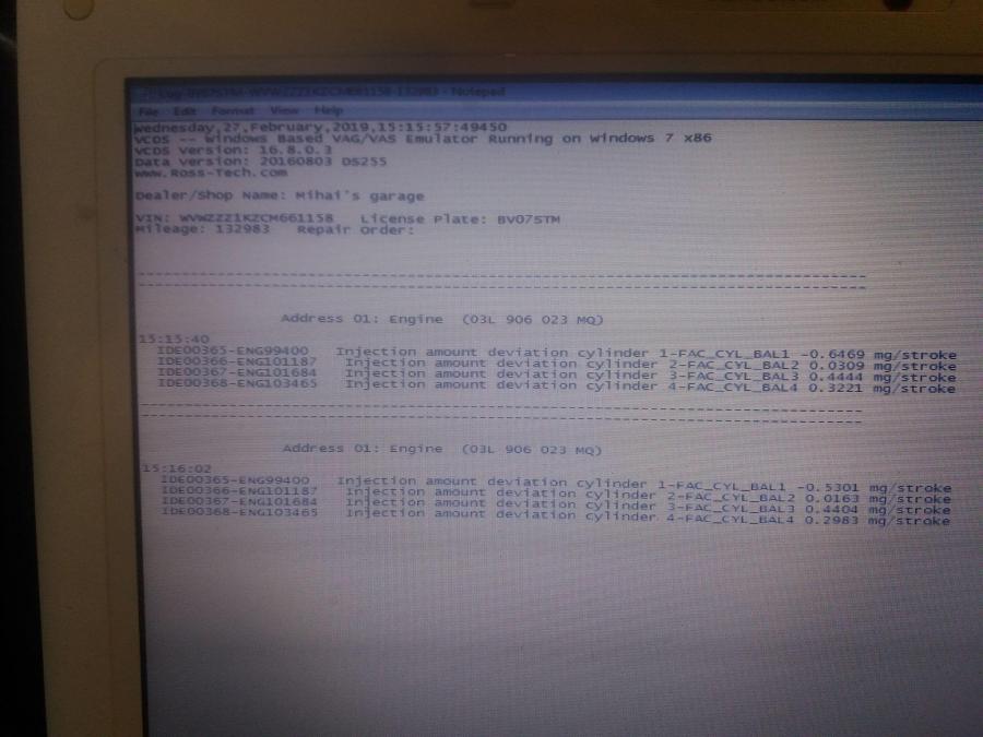

Vin si eu cu o problema, relativ minora la masinuta din semnatura. Cod motor CAYC. La prima pornire dimineata, trepideaza motorul si mai apoi la plecarea de pe loc, da putin in nas. Mentionez si ca masina are DSG7, dar dupa ce motorul se incalzeste, nu mai persista problema. Rontaiala, bineinteles este prezenta. Valori de compensare la cald prima poza, a doua poza la rece, masurate azi dimineata.
Km reali 133.000 aproximativ.
Modificat de Inginerul
Injectoarele ies din calcul, valorile sunt ok. Trebuie văzut în altă parte. Am ajuns la concluzia că ronțăiala este de la combinația biodiesel cu aditivi în exces din motorina de iarnă. O porcărie mai mare nici că se putea. Niciodată nu am auzit să ronțăie injectoarele ca acum, indiferent de mașină, indiferent de marcă.

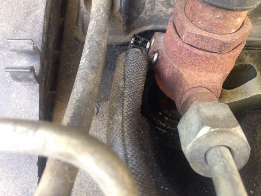

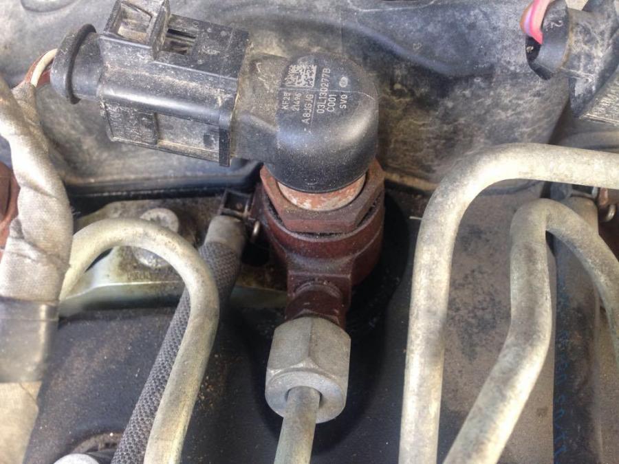

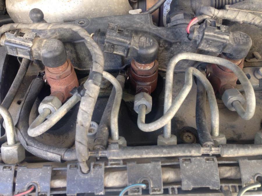

Salutari. Detin masina din semnatura cu 105.000 km. De cateva saptamani am observat la baza injectoarelor 1 si 2 ceva lichid. Tind sa cred ca este ulei. Am cerut parerea catorva mecanici si fiecare mi-a spus variante diferite. Nu stiu daca are legatura cu scurgerea de la baza injectoarelor, insa dimineata cu motorul rece pot sesiza acea "rontaiala" doar la accelerare de care s-a vorbit mai sus.

La cum arata poza 2 sigur e motorina.Verifica returul sa nu fie oringul dus,si incearca sa strangi daca nu piulita de la tur.Mare grija daca problema e intre stut si injector sa nu antrenezi impuritati in caz ca desfaci.Eu am patit ca impuritati din rugina sa intre in injector si sa-l bloceze iremediabil.

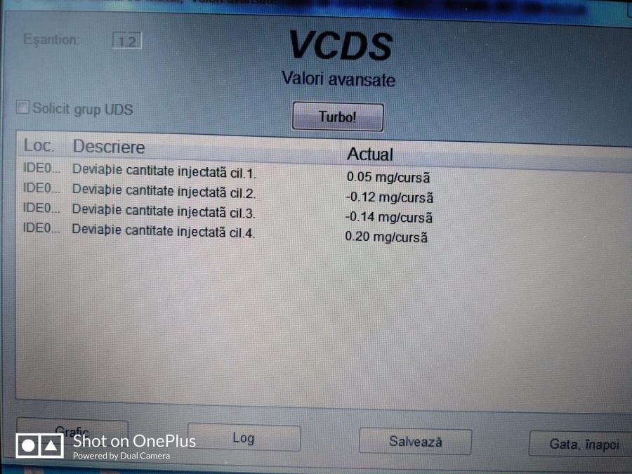

Salut, sunt ok aceste valori, au fost facute la relanti cu motorul la 90  grade.
VW GOLF 7 1.6 tdi cod motor CRXB cu 200 mii de km.
Foarte ok.
Salut,sunt ok valorile,dar ca să depistezi un posibil injector cu probleme fă asta cu motorul rece
La cald aproape toate dau valori ok
Și este rău? Mă refer că mergem cu motorul cald în marea majoritate a timpului.
Nu
Dacă îți merge ok si la rece,atunci nu
Dacă se aude motorul ok si la rece.....
La mine ce-l puțin nu se aude,în schimb la cald sunt ok valorile
La rece valorile nu difereau foarte mult, cea mai mare valoare era de -  sau + (nu mai stiu exact) 40 pe cilindrul 4. Asta in primele secunde dupa pornire.
La rece motorul merge foarte bine, rotund si fara zgomote suspecte.
Deci este ok sau n?
