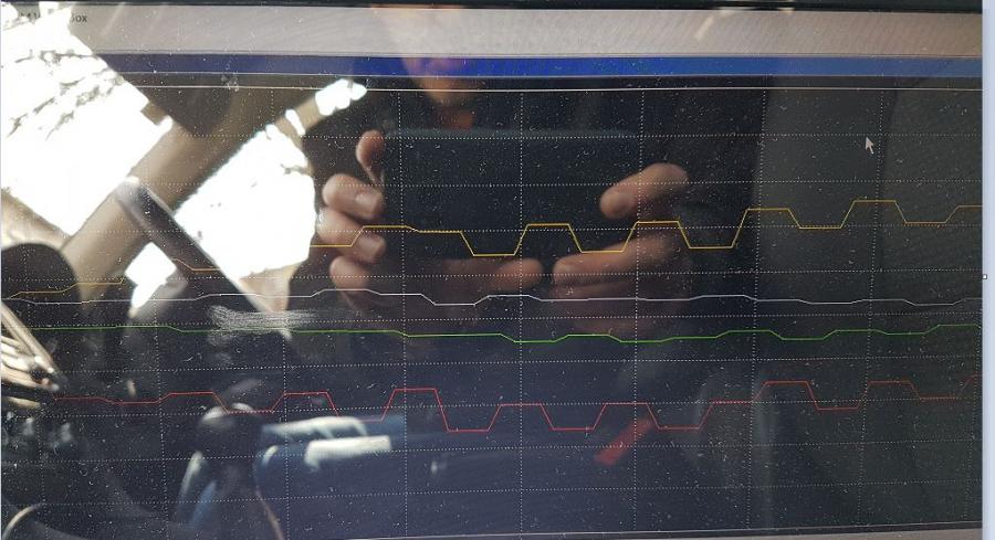

Mi s-a parut putin ciudat cum fluctueaza corectiile pe cil. 1 si 3 (probabil se compenseaza reciproc - rosu si galben) fata de 2 si 4, vezi poza atasata.

Da 1 compenseaza pe 3, si asta vine de la Otto citire. Ordinea de aprindere este 1-3-4-2.
