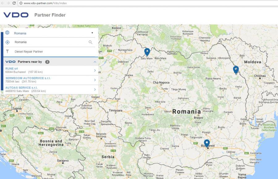

Asta este recomandarea celor de la Contiental VDO. Eu am sunat deocamdata doar la Rune si am intrebat pentru 03l130277b iar raspunsul a fost urmatorul:
"Daca injectoarele nu au probleme cu elementele piezoelectrice, noi putem sa le readucem in parametrii initiali de functionare, mai exact putem sa le recalibram." Ca sa nu batem apa in piua, cine doreste sa faca pe detectivul (si cunoaste mai multe detalii tehnice) poate sa sune si sa ne lamureasca si pe noi ce fac mai exact.

-atat timp cat VDO nu da kit de reparatie pentru 03L130277B cele trei service pot repara doar alt tip de injector nu si cel in discutie.
Recalibrare nu reparatie. Cel mai bine ar fi sa ii suni ca sa lamurim odata asta.
