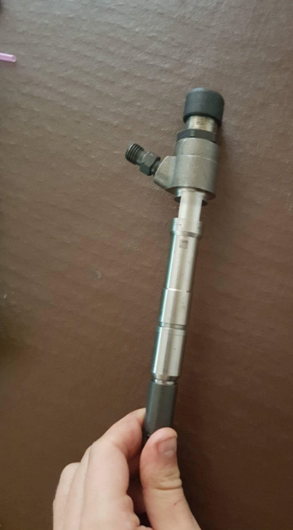

pune o poza cu inj.
Bravo BOB,la asta sincer nu m-am gandit,parea cam curat injectorul cand l-am primit,
exista vreo posibilitate sa recuperez adevaratul cod?
nu!  te rog fa poze cu toate codurile scrise pe inj si un log din ecu unde sunt scrise codurile. masoara si impedanta la fiecare inj, cu motorul rece cu un multimetru digital.

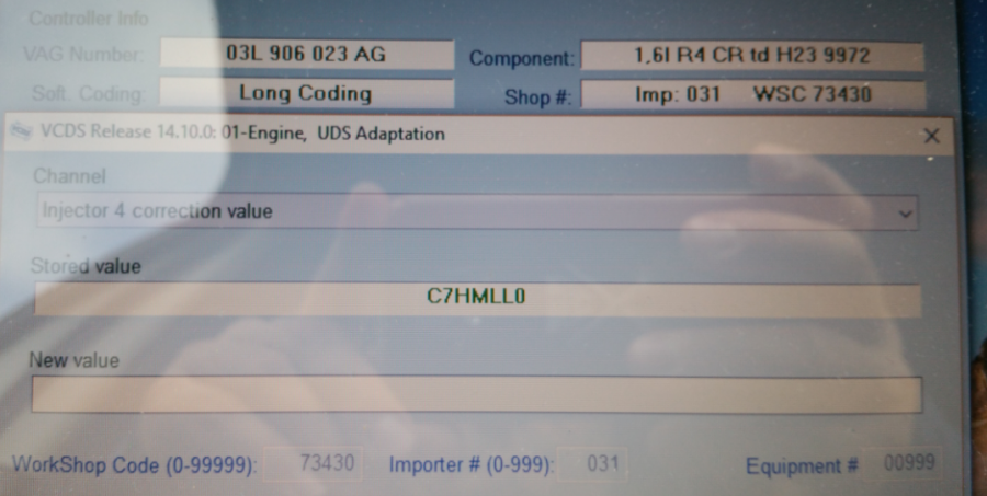

Salutare Bob,
am masurat toate 4 injectoare,au 192kilo  si cel schimbat ultimul are 194 kilo
Injectorul e vazut in VCDS,dar deviatiile au crescut dupa assign
si in VCDS e vazut,dar are deviatii mari
de asta ce parere aveti?

ok avem rezolvarea...sterge 0 de la coada si o sa iti mearga ...:))) cine tea pus sa pui 0 in coada?
de aia merge prost. capacul e original injectorul e facut in 2010 pare bun codul
0 apare in VCDS peste tot,in VCDS
pe diag BOSCH nu a pus 0 Bob
repet codul e scris gresit, 0 nu are ce cauta la coada. codul corect care trebuie afisat de vcds este C7HMLL punel cu VCDS la new value, Do it.
si o sa vezi ca merge perfect
Citisem undeva ca la unele trebuie un 0 adaugat altfel nu accepta codul .
vcds-ul completeaza automat cu 0 daca codul e format din sase cifre in realitate ecu ignora 0 si ia in consideratie primele sase caractere.
concluzia e ca e bine scris codul la @playnil dar testerul la versiune mai veche afiseaza  0 in coada  desi el nu fusese codat cu sapte caractere.
Modificat de bob7
L-am șters din ECU si merge ok,nu scutura,nu balbaie , merge rotund.
