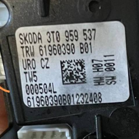

Am fost astăzi iar la "doctor", și a depistat problema. Spira e ok, calculatorul e ok, e vorba de comenzile de pe volan. Uneori merg, alteori, nu. Găsesc oare sau trebuie sa schimb volanul?
Las și seria de caroserie, sper sa nu încalc vreo regula...
TMBBJ61ZX9C003151
Modificat de Poștașul
A desfacut butoanele din stanga? Poate sunt oxidate..Am gasit asa..datorita sprayurilor dezinfectante...cu care unii dau pe volan. Amintiri din pandemie....
Sa verifice cu atentie spira. Poate avea o fisura..si sa mearga aleator.
Da, le-a desfăcut și pe alea din stânga. De spira ce sa zic, a zic ca e ok, butoanele sunt de vina.
Atunci, cauta pe la dezmembrări. Noi sunt in jurul la 900 lei, setul
M-am uitat, nu sunt ca ale mele. Am cautat și pe ebay, nu sunt. Când caut după codul "skoda 3t0 959 537", găsesc doar noi pe skoda-parts și am mai găsit prin Finlanda.
Oare greșesc eu în căutare și nu folosesc ce cod trebuie?
Daca doresti, da-mi seria sasiu pe mesaj privat sau whatsapp si iti pot face o oferta pe original,  noi, garantie si factura.
Am cumpărat online comenzile pentru volan, când le-am primit am văzut ca la finalul codului au litera "d". Ale mele sunt fără acea litera.
Le-am montat pe volan și tot nu funcționează.
Care ar fi cauza?
  1. Având acea litera în plus, e posibil sa nu fie compatibile cu modelul meu?
2. După montare, trebuie codate cu calculatorul?
3. Dacă ar fi spira cu probleme, airbag-ul ar fi funcțional? Nu ar da eroare? La mine nu am eroare de airbag.
4. Ce altceva ar putea avea?
Conform ETKA codul tau s-a schimbat in cel cu B in coada.
Cele cu D sunt de Fabia/Roomster.
Trebuia sa mearga si D ull,chiar daca e Fabia2..Alta e problema...
Din câte mi a spus cel ce a umblat acolo, ultima data, spira era bună. Comenzile astea luate acum le-am schimbat eu. De aceea întrebam dacă se mai face vreo codare.
Totuși, dacă spira ar fi ruptă,  ar fi funcționat airbag-ul?
Menționez ca nici claxonul nu merge.
Nu se face nicio codare. Singura diferenta poate fi cablajul, sa necesite repinuire. Spira-se poate verifica cu un aparat de masura. Cat nu merg comenzile,nu merge nici claxonul.

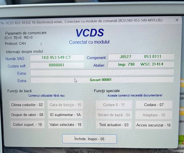

Am schimbat si eu calculator de coloana 1ko 953 549 BF care era stock pe masina mea cu 1ko 953 549 BG pentru comenzile pe volan. Dupa ce am facut aceasta schimbare volanul merge mai greu si masina trage dreapta destul de rau. Pe la 50 de km/h schimba banda singura. Am pus inapoi calculatorul cu BF si directia si a revenit. Am omis eu ceva sau am avut norocul sa cumpar calculatorul BG defect?
Comenzile n au absolut nicio problema cu BG-ul pus.
Ai facut BS ptr G85? Calibrarea?
F l o r i n
9 hours ago, katta11 said:
Salut!
Da, nu ai facut setare de baza. Fa la g85 si limita de forta la volan.
în urmă cu 3 ore, F l o r i n a scris:
Start the vehicle.
Turn the steering wheel one turn to the right and one turn to the left.
Drive in a short distance straight line on a level surface at a speed not higher than 20 km/h.
If the steering wheel is straight during the test drive then stop the vehicle with the wheels pointed straight.
Ensure that the steering wheel is not moved again.
Keep the engine running and do not switch off the ignition.
System voltage at least 12.0 V.
[Select]
[03 - Brake Electronics]
[Measuring Blocks - 08]
Group 004
[Go!]
Check field 1, the value has to be between -1.5 and +1.5 °.
[Done, Go Back]
[Coding-II - 11]
OR (if Coding-II is not available)
[Security Access - 16]
Enter 40168, to enable the basic setting.
[Do it!]
[Basic Settings - 04]
Group 060
[Go!]
After a successful basic setting, field 2 should say "OK".
[Done, Go Back]
[Close Controller, Go Back - 06]
Note: After successful basic setting, the Steering Limit Stop needs to be adapted too.
Aceasta este procedura?
In principiu,da. Depinde de pompa Abs instalata pe masina. Daca este cu Esp va merge. Daca nu, adaptarea se face pe 44 steering asist.

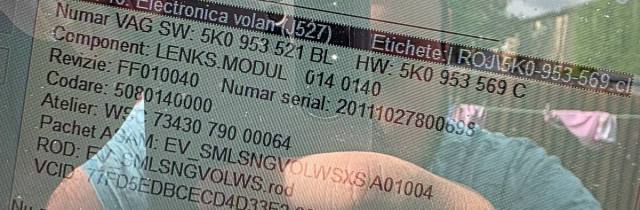

Va salut, după un retrofit la pilot automat la Octavia 2fl 2013 DSG cu midline. Ce cod de coloana este compatibil pentru a merge pilot, padele și comenzi?
Ce cod are calc actual?
