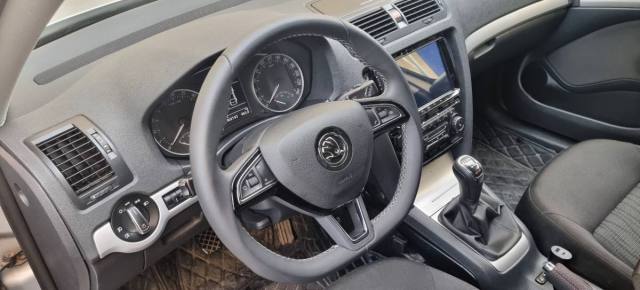

Incerc sa fac pe O2FL retrofitul la volan de O3. Volanul este deja multifunctional. Am atasat scanul cu VCDS. Banuiesc ca imi trebuie calculatorul de coloana 5K0953569AH (acum este Part No SW: 5K0 953 521 BN    HW: 5K0 953 569 E). Volan am gasit pe cars-equipment.com volan si airbag-ul compatibil (cred) 3T0880201G. Poate cineva sa-mi confirme daca sunt ok? Mai este nevoie si de cablaj?
scan.txtFetching info...
Ramane calc coloana(care e inclus in spira)...cel actual e ok. Iei volanul complet,cu airbag si cablaj si o sa mearga..
Adica ce e poza? Mersi.
Modificat de Bebeee
Fara quote la postul anterior!
Am reusit :)  Functioneaza tot. Multumiri celor implicati :)

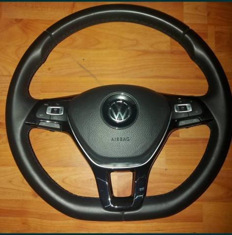

Salut colegi!
Aveți ideea merge montat modelul acesta de volan de golf 7 pe Octavia 2 facelift.Mentionez ca volanul meu nu are comenzi!
Ma interesează doar forma volanului,comenzile de pe el mai puțin, de aceea îl montez.
Știu ca ambele au prindere cu bit de 88!
Mulțumesc seara buna!
Trebuie codat ceva pt a funcționa claxonul?
F l o r i n
da, merge.
nu ai ce coda, claxonul se rezolva din cablaj.

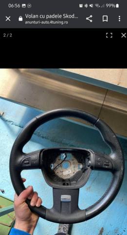

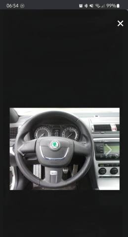

Volan cumparatSalutare! Masina este octavia 2 facelift vrs manuala, am cumparat volan identic dar cu comenzi si padele plus cablaj.
Pot sa anulez padelele fizic fara sa imi apara eroare?
Ce cod de calculator coloana imi trebuie sa functioneze in afara de CH ( pe masina este cu terminatia CQ )
Trebuie neaparat sa schimb si maneta de stergatoare ca sa pot sa umblu la maxidot de pe comenzile volanului?
Modificat de 18GSG
Calculator cu CF va merge la tine. Maneta poate ramane...nu e obligatoriu sa o schimbi. Se dezactiveaza din codare. La fel si padelele.
Iti trebuie orice calc High line, cu versiune de soft 0111, fara senzor g85. CD, CE, CF, CH, CJ, CK. Maneta trebuie schimbata, la multe daca ramane maneta blocheaza anumitye comenzi din volan.
