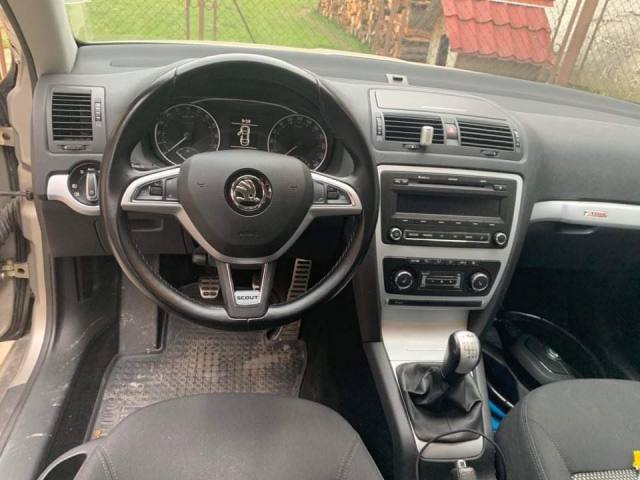

Buna ziua, am si eu o intrebare mi-am inlocuit volanul de octavia 2 facelift cu cel de octavia 3 cineva mi-a spus ca doar comenzile cu omuletul in dreapta merg pe volanul meu am cumparat volanul cu airbag si comenzile separat l-am montat imi functioneaza claxonul si doua butoane de pe partea stanga doar ... stiti cumva care este problema, se pot coda sau?
Doar anumite butoane merg pe platforma ta. Ai codurile butoanelor in topic,..s-a mai discutat.
Uszoges Szilard
Am inteles ca doar cele cu terminatia G sau F merg 5E0919719F sau 5E0919719G si am luat pe cel cu F si merg doar doua butoane din partea stanga. Trebuie codate prin vcds?

Salut. As vrea sa pun un volan 3 spite de Octavia 3 pe un Octavia 2 facelift care nu are comenzi, cum aflu care se potriveste?
Nu merge plug&play volan de O3 pe O2FL. Doar cu butoane schimbate. Ai codurile in topic.
