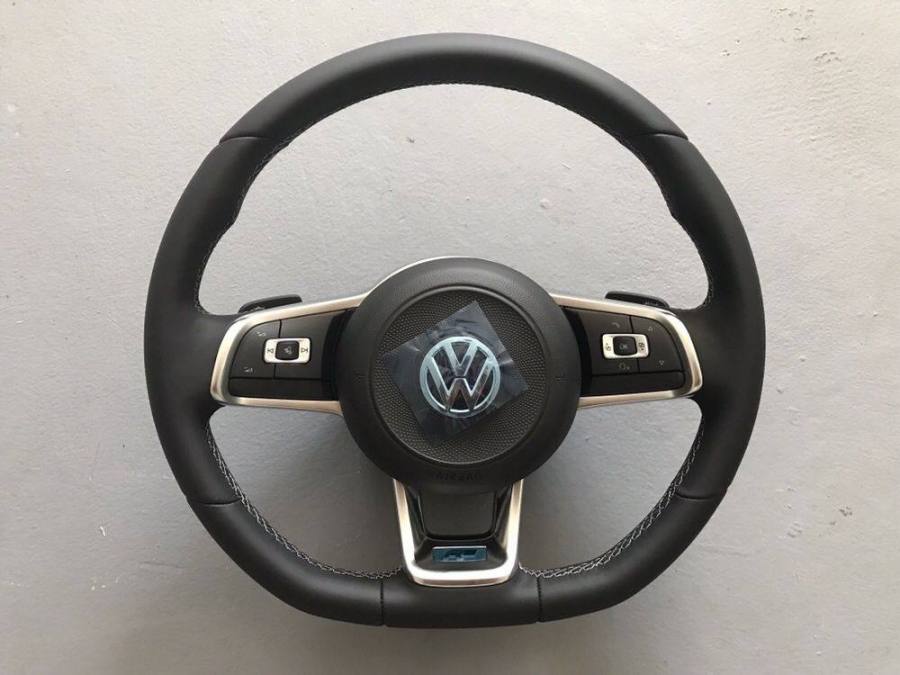

Deci daca pun volanul din poza la florin, nu mai e nevoie de nici o modificare?Am uitat sa precizez ca e dar golful

Salutare!
Am nevoie de niste informatii.Masina in cauza Skoda Octavia VRS 2007 maxidot.
As vrea sa pun volanul din poza.(Stema de pe volan ar fi ultima problema,o schimb).
De ce piese as avea nevoie sa l fac sa functioneze?
multumesc anticipat.
In principiu un calculator coloana HL lin 2.0 si cablajul volanului.
Si nu o sa functioneze toate butoanele, decat daca calc din volan are anumite coduri.

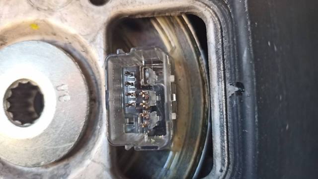

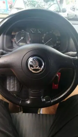

Alta problema : dupa ce l-am toaletat nitel, am probat azi volanul de Golf V pe Octavia mea si cand sa montez airbag-ul, surpriza, nu intra mufa! Poza 1 este cu mufa de la Skoda, a doua cu cea de la Golf V. In airbag-ul de la Skoda (poza 3) intra o singura mufa - mov, in timp ce in cel de G5 sunt 2 - verde si portocaliu (poza 4). In mufa galbena de la Skoda imi intra 4 fire - 2 negre (de la claxon) si 2 galbene care vin din mufa mov atasata airbag-ului. La cea de la Golf imi intra 6 fire negre - 2 de la claxon si 4 de la mufele verde si portocaliu.  In ideea ca pun mufa galbena de la airbag-ul Skodei la airbag-ul Golfului, as putea cupla intre ele, cate doua, firele care ies din mufele verde si portocaliu astfel incat, din 4 fire, sa-mi rezulte 2, cat am la airbag-ul Skodei?  Cum si cu ce as putea scoate pinii din mufele galbene (nu as vrea sa tai efectiv firele si sa le leg intre ele) ca sa fie treaba buna?
F l o r i n
Normal. Schimba mufa, scoti pinii, muti in mufa ta
Am scos pinii din cele doua mufe de la airbag-uri, unul cate unul de pe fiecare mufa că sa nu le ametesc, am împreunat cele 4 fire de la golf încât mi-au rezultat 2 că la Octavia, cuplat cu spira de sub volan și puf! martorul de airbag aprins in bord. Urmează să pun vcds sa vedem eroarea.
Mufa de pe spira de sub volan are 8 pini, 4 cu 4. Cei 4 din dreapta sunt pentru claxon, cei din stânga pentru airbag. Oare era mai bine daca lăsăm cele 4 fire de la golf așa cum erau, fara sa le cuplez între ele? Sau as putea folosi doar una din cele doua lăcașuri de pe airbagul golfului (portocaliu sau verde) cu mufa originala de la Skoda (care are doar un locaș)? Daca da, de care sa mă cuplez?
