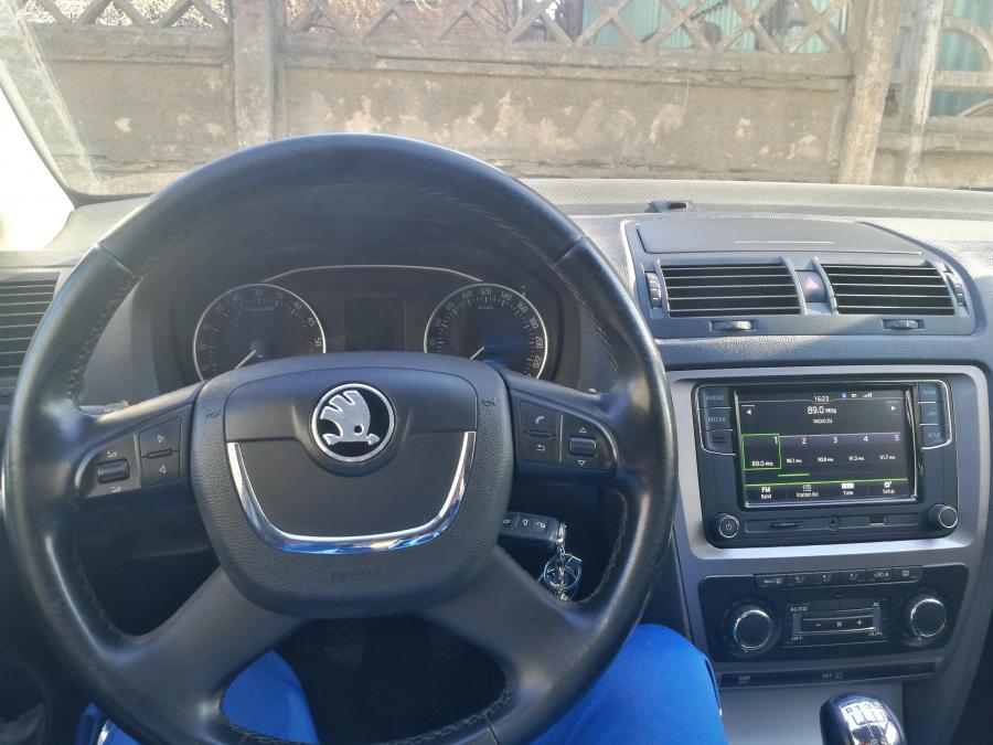

am reusit sa finalizez si eu upgrade-ul la volan multifunctional de octavia 3. Pentru Octavia 2 preFL,  la fel cum s-a mai discutat, este nevoie de :
1. calculator de coloana ...CH
2. butoane de fabia 2 FL/ Yeti FL/Superb FL cod cu .. F ( fara padele DSG)  sau G ( cu padele DSG)
3. RNS510 sau clona de China
4. suplimentar, pentru cine vrea sa aiba functionale si comenzile pentru computer de bord, necesar ceasuri de bord de FL si alte cipuri in chei.
Insa pentru modelele mai vechi de 2008, este nevoie si de ABS/ESP si posibil ECU care sa fie compatibil cu ceasurile de FL, pentru a avea immo functional.
A mea este ultimul lot din octombrie 2008, inainte de FL si are module compatibile cu FL, nu a fost nevoie sa inlocuiesc nimic, decat ceasurile

Gata baieti, s a rezolvat. Am reusit retrofit comenzi volan pe O2 facelift, functioneaza toate butoanele impreuna cu rcd330g.
Multumesc pentru sprijin!
