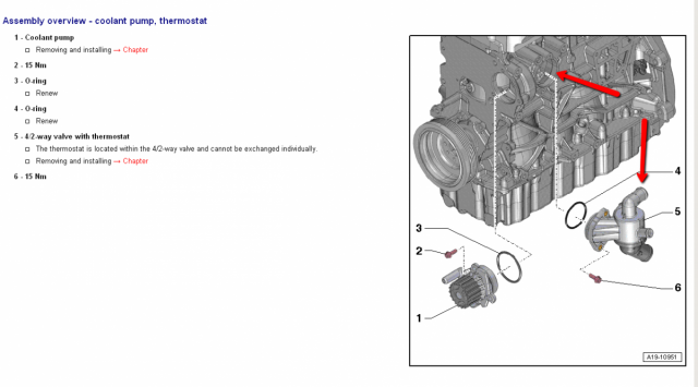

Salutare, doresc cateva sfaturi in legatura cu un passat B7 140CP CFFB, an 2014.
In urma cu 3 luni am schimbat termostatul de la DSG ( am montat Mahle ) , pentru ca apa nu ajungea la 90° indiferent de distanta parcursa.
De 2 zile am observat ca apa trece de 90° , motorul e fierbinte,capota foarte incinsa, consumul este mai ridicat ~ 9% .
Ciudat este si ca apa ajunge la 90° in maxim 10 min ( mers linistit ) sau 5 min ( mers turat ) .
Sa inlocuiesc din nou temostatu de la DSG?
Modificat de Bruka
Da-l jos si vezi daca a ramas blocat pe inchis.
Pune termostat OE
Mersi pentru replay, o sa-l inlocuiesc din nou....
Am uitat sa spun si ca ventilatoarele incep sa functioneze in maxim 10 minute dupa pornire, si continua sa mearga 2/3 minute dupa oprirea motorului.
Inlocuit fara succes termostatul mic Mahle cu unul original...alte idei ?
Cod si pozitie cat mai clara pentru termostatul mare ?
Am fost la 2 mecanici si nu isi dau seama unde este pozitionat termostatul mare sau daca este alta problema....radiatorul se incalzeste, ventilatoarele pornesc cand apa ajunge la 90°, nu pierde antigel / ulei , vasu de expansiune este curat, nicio eroare stocata.
Modificat de Bruka
Uite ce am gasit eu la CFFB dar schimba mecanicul in primul rand daca nu ti-a gasit termostatul:
