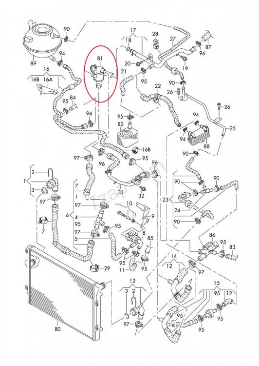

Cel mic , de pe cutie ,l-am schimbat aveam probleme cu temperatura motorului , nu crestea apa peste 75 grade si se incalzea greu.

Salut baieti din nou ,
Eu am inlocuit si termostatul principal ,motor CFFB  ( dsg , are 2 termostate ) si pot sa scriu ca da, se vede o imbunatatire ,  in sensul ca , temperatura urca mai repede si , in exterior apa urca la 90 grade dar daca stationezi , incepe sa scada  .In oras ramane la 90 grade .Toate aceste aspecte , desi scade temperatura apei , acul ramane la 90 grade . ( recomand OEM ).Din ce am vazut,piesele OE , uneori desi arata la fel , au alte cote, care , tinand cont ca termostatul , de fapt este corp termostat , are o teava in care intra o alta cu un o-ring dublu ( recomand inclusiv oring-ul schimbat )  poti avea probleme de etanseitate .
Si , la cat ii de demontat ca sa schimbi termostatul , asta ar mai trebui , sa curga .....

După ce am schimbat termostatul de la DSG nu am rezolvat problema... Temperatura apei... 70° _ 80 °.... 90 nici vorba indiferent oraș sau în afara. Asa ca azi am schimbat și termostatul mare. Este foarte greu de dat jos dar nu am demontat decât clapeta de accelerație ocazie cu care am și curățat-o. Nu am umblat la alternator, galerie de admisie, rampa. Pierdere și completare 3L antigel. Acum, la 4°afara acul urca și sta la 90° în 10 - 15km. Termostate folosite : Mahle - ambele. Termostatul mic de la DSG nou fiind am suflat în el iar aerul iese dar nu ca și cum ai sufla prin țeavă. Am comandat și unul original pentru liniștea mea... Sa vad dacă iese sau nu aerul... E la fel ca Mahle. Termostatul mare nu are același comportament... Am suflat în el și e complet închis. Cel pe care l-am dat jos original fiind scăpa aer la fel ca cel de la DSG. Nu închidea complet. Passat B7 2.0 Cffb.

Am avut ceva probleme cu temperatura apei la motor ,Superb II  , motor CFFB  ,DSG 4X4  , ( Nu urca apa la 90 grade , undeva la maxim 80 in afara ,dupa un drum de 35 km  ,70 % in exterior ) .Am schimbat termostatul de pe cutie ( cu original OEM ) .Situatia s-a imbunatatit dar , nu indeajuns .Apoi ,am depistat o mica scurgere la cel principal ,( la conducta care intra in termostat fara colier ,se asigura etanseitatea printr-un o-ring dublu .) Am zis bun , am comandat termostat pe original , l-am schimbat , totul in regula .
Dupa cateva zile de la schimbare ,a aparut in fenomen ciudat ( temperatura exterioara undeva la +1 grad ) ;  apa creste relativ repede  , tinad cont ca este DSG , intr-adevar este un pic subturat motorul dar , dupa 35 km de mers , cand ajung la munca si las sa functioneze in ralanti motorul vreo 3-5 minute , scade temperatura pana la  74 grade . Daca ma pun in miscare , intr-adevar urca la 85-87 grade .Practic se intampla cand stationez , sa scada temperatura . In timpul deplasarii in exterior , apa urca , sau se mentine la 85/87 grade  (  ma rog 90 pe ceasul din bord ) .Caldura baga bine , se incalzeste repede in masina ( tinand cont ca este si combi ) .
Oare , am prins termostatul DSG defect , sau este un lucru normal sa , scada temperatura apei in stationare ?

Am ridicat termostatul principal Mahle si pot sa confirm ca vine cu seriile de original sterse si cu garnitura.
Va tin la curent dupa inlocuire.
Sper fie de ajutor si pentru alti colegi.
De curiozitate  ,oare , garnitura la care te referi , este asemanatoare ca si un dublu o-ring ?
Mersi .
Nu nu. Ma refer la garnitura mare unde termostatul vine prins cu suruburi. Nu stiu de cele doua o-ring-uri..si inca ceva,daca suflu prin el nu trece aer deloc. Sa vedem cum este cel pe care il voi demonta.
Recomandarea mea , daca schimbi termostatul , sa schimbi si aceasta garnitura    , pozitia nr. 18       06B 121 687 .
