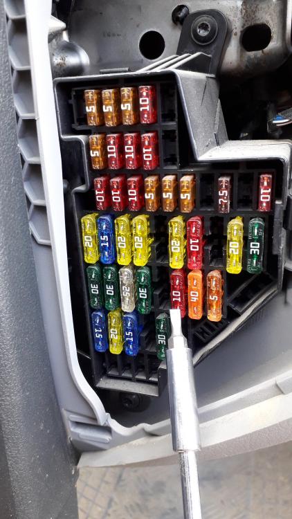

Dupa ce am gasit bateria moarta de cateva ori ,am descoperit clima ca fura curent prin metoda scosului sigurantelor cu ampermetrul inseriat la baterie! Consumul creste , scade, creste scade si se aude si clic clic in zona climei!
Daca scot siguranta 37 nici clima nu merge , consumul se duce in 0.0Adescuiata si 0.02 armata!
Acum ce urmeaza sa fac daca am depistat vinovatul?

Din ce an este masina ta ? si ce cod motor?
Passat b6, 2009, cbab!
Erori pe clima aveam doar pe servomotoare v 158 si v159!
pe sig 37, cf Elsa, ai
Magnetic field sender for compass -G197-
Rain and light sensor -G397-
Climatronic control unit -J255-
Air conditioning system control unit -J301-
Reversing camera system control unit -J772-
Remote control receiver for supplementary coolant heater -R149-
Voltage monitoring relay -J813- (Multimedia system RSE)
ce consum ai cu siguranta pusa ?
Valoarea exacta nu am retinut.o! 3 A si ceva! Joaca mereu intre 0.4 si 3 si ceva!
Cu bornele puse nu se aude nimic, dar cu ampermetrul inseriat(curent mai putin banuiesc) se aude clic clic in zona climei!
Problema e ca am facut mai multe masuratori si mi s.a intamplat sa coboare sub 0.04 chiar si cu siguranta pusa!
Modificat de iani85
Poate se aude de la modulul confort. Am avut cazuri în care acesta era de vina. Deci, nu e sigur ca 37 e de vina... Sau nu....
Cand o scot pe 37 consumul nu mai oscileaza si nici clic, clic nu se mai aude!
E unul din releele enumerate de tine mai sus! Cum il descopar?
Modificat de iani85
