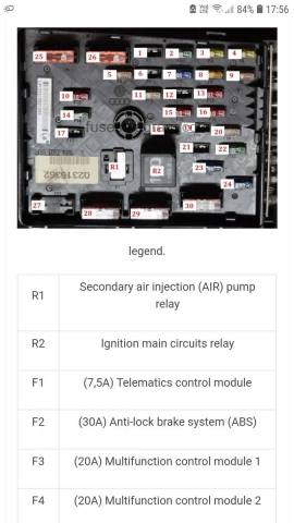

Am verificat sigurantele. Dupa ce scot siguranta F4 de la cutia de sub capota am consum in jur de 6 mA.
Siguranta este de la multifunction control module 2. Ma poate ajuta cineva sa gasesc fizic acel modul.
Mersi

Atasat.
Nu stiu daca e mare sau mic. Banuiesc ca e mare
Nu. E mic, e low.
Ok. Banuiesc ca am identificat corect siguranta e cea din colt dreapta sus cum te uiti la imaginea atasata. Dupa legenda asta e la f4 : multifunction control module 2.

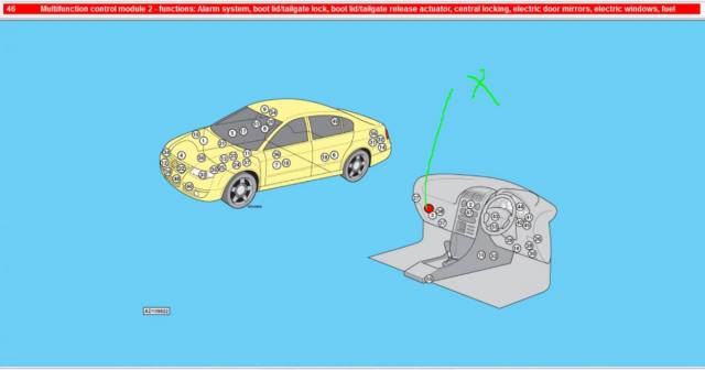

As vrea sa gasesc modului.

salut
la 1.9 bkc imi arata ca ar trebui sa fie cam pe aici modulul acela pe care il cauti (unde este punctul rosu)
sus pe banda rosie scrie ce este acel punct
ce schema vrei?
Sub bord in partea stanga a masinii. Vad ca poza ar fi model cu volan pe dreapta. Conteaza?
Ma refeream la schema electrica cu traseele pt panoul de sigurante de sub capota sa vad traseul de legaturi al acelui modul
Dar daca gasesc modulul cred ca o sa ma descurc dupa
Din cite am vazut amplasarea este in oglinda in general.
nu am reusit sa gasesc in program imagini cu volan pe stinga, eu cred ca amplasarea e valabila si pentru situatia asta (sub bord, doar ca pe partea dreapta a masinii - sper ca m-am facut inteles)
ce modul cauți?
Multumesc alinfa

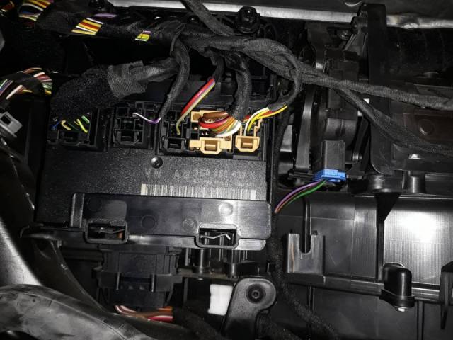

acolo ai modulul confort.
Salutare.
Revin cu acelasi topic legat de modulul confort.
L.am desfacut m.am uitat pe placa electronica nu se vad urme de coroziune sau alte chestii anormale.
Am scos pe rand toate mufele ce vin in modul. Doar cand scot a2a mufa portocalie cea care are si cablurile de alimentare imi scade bineinteles consumul modulul fiind scos de sub tensiune.
Am pus ampermetrul in loc de siguranta si am consum pe modul 110 mAh indiferent de cat astept.
Vreau sa va intreb ce ma sfatuiti sa fac.
Schimb modulul?
Poate fi de altundeva, din ecu sau stiu eu ce imi poate tine modulul activat?
F l o r i n
sau un alt modul .da. . Dar acum,  probeaza cu alt modul, vezi daca mai creste consumul
