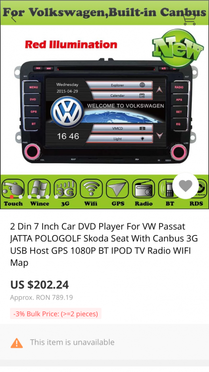

Salutare, ma puteti ajuta cu un sfat?
La B6-le meu, am o navigatie china care imi seaca bateria, in cel mult 4 zile nepornita.Spun ca este navigatia pt ca am decuplat-o 1 saptamana cat am fost plecat din tara, si la revenire a pornit fara probleme.
Navigatia am avut-o si pe alta masina, un Touran, la care @F l o r i n mi-a gasit la momentul respectiv rezolvarea, taind un fir de la alimentare, insa o data mutata pe Passat a revenit problema consumului bateriei.
Exista vreun modul care se poate cumpara sau alta modalitate de a rezolva problema?
Atasez poza cu navigatia.
ce can gateway are Passat-ul ? Daca e cel original, intai se poate incerca un update/inlocuirea acestuia.
Daca problema persista (vb despre o unitate chinezeasca, nu stii la ce te astepti...), atunci solutia o sa fie tot una hardware, din pacate - semn ca unitatea are o problema hardware sau de comunicatie
Florin, o sa scanez diseara si iti spun, sigur este can-ul masinii din 2006.
Mersi.
cel mai probabil este cu C - necesita update sau inlocuire - dar mai mult ca sigur avem alta problema (cu unitatea chinezeasca), nu cred sa rezolve ceva, din can.... dar se poate incerca/verifica/masura
Am inteles, te sun zilele astea sa programam o intalnire.Mersi
@F l o r i ndaca o vand si iau ceva original, gen rns, nu neaparat cu navi, vor mai fi probleme cu bateria, ai idee?Mersi mult!:)
daca iei ceva OEM din seria 310, 510, etc.... trebuie update/inlocuit can gateway - si nu o sa mai fie probleme
