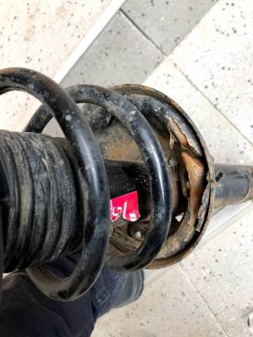

Cu ocazia asta am vazut ca arcurile fata au cam ruginit si stiu ca asa nu mai au viata lunga. Asa ca mi-am luat inima in dinti si am comandat un set de arcuri Eibach Pro Kit pentru Golf Variant. (da, sunt diferite pt Variant/Hatch). Sper sa nu regret avand pline si bucsele mari de la brate (au si alea vreo 3 ani si nu au nimica)
IMG_9677.thumb.jpg.9fe01686b9cd57b12c52d9517c89e390.jpg IMG_9748.thumb.jpg.05beeff1be9376ce2a7bacc9a94d5261.jpg
In plus, vad ca arcurile vechi, dupa cod, nu erau ce trebuia. Mie imi par a fi de Golf 4 1.4 16V... sau ceva de genul.

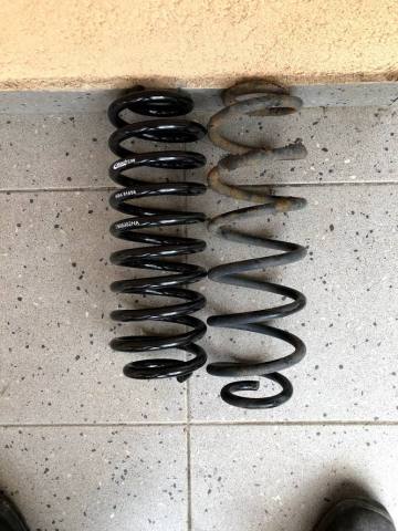

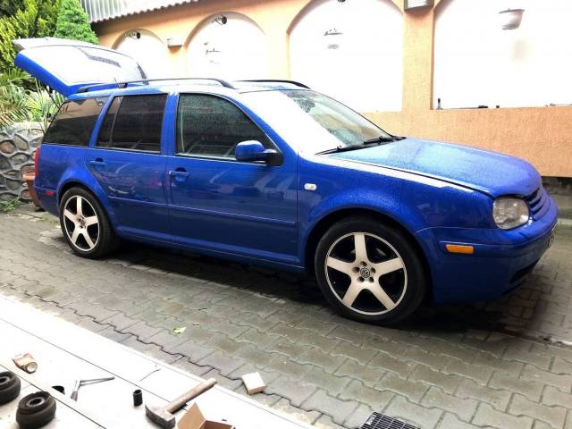

No, iaca o venit si ziua in care am pus arcurile. Cateva ore de munca si voila!
Hai sa va mai zic ceva: Eu aveam probleme cu suspensia si NU stiam! Amortizoarea era groaie...se simtea orice pietricica, orice denivelare, orice sant in asfalt si intr-un fel, ma dispera suspensia golfului la partea asta.
Si acum, poze...
Asta era arcul de pe dreapta. Acolo mi se parea ca bate ceva...dar nu am gasit nimic "ne la locul lui".
Eibach Pro Kit vs OEM...(6-700 kg sarcina)
Si dupa ce am terminat de montat:
Apoi testul final:
1. Drum bun, virajat (DN14) = perfect! Imi place cum se aseaza masina! (cred ca ar merge acum si o bara stabilizatoare mai dura putin) :))
2. drumul de pe strada mea...cu gropi si denivelari: E ok. Nu imi pleaca pietrele de la rinichi si pot sa zic ca amortizeaza mai bine ca cele de dinainte. Masina e mai inchegata si ca si confort nu iti dai seama ca sunt arcurile Oem sau unele "sport".
3. In final, am urcat si pe deal... pe un drum de pamant/iarba.
