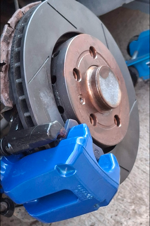

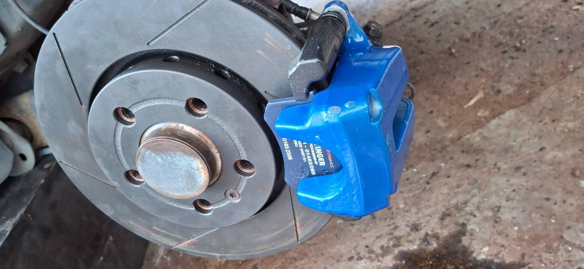

pt ca initial am facut pe fata franele. Deh, doar discuri si placute. Musca genial de bine din ele. Apoi am pus etrierii pe spate.
Si de aici au inceput problemele.
Desi am lucrat cat se poate de rapid si de curat, nu imi place cum prinde spatele. Zici ca e facatura (patesc asta la fiecare schimb de lichid de frana/dezaerisire sistem de franare):
Pedala devine moale, elastica, prinde doar de jos si nu ai feedback.
Acum am facut si ABS brake bleed si pare mult mai ok, a revenit feedback-ul, are cursa scurta, etc. Pare ca franeaza bine si dimineata la rece dar cu atat mai mult cu cat se incalzesc franele/discurile.
Pot sa ma declar multumit deocamdata de ele.

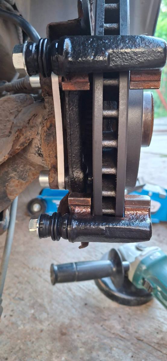

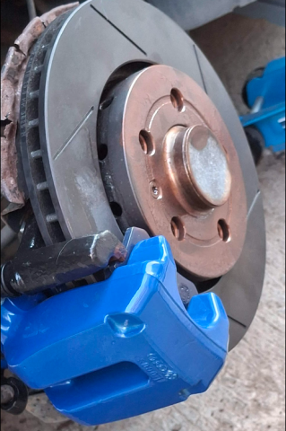

Poze de la alea de pe spate.
image.thumb.png.83ca55b5ace822973a1b068939151822.png 20260618_195415.thumb.jpg.c1fa3a6112a29ab62ee666c8c4b7d5db.jpg  20260618_194101.thumb.jpg.b6e9ca29ac2f1abcfb90a480af1320ff.jpg
Din pacate, protectiile avute pentru discurile spate nu s-au potrivit deloc. Trebuie sa caut altele de pe unele cu tractiune fata, nu tractiune integrala si doar le-am matrasit pe cele de 232. Suficient cat sa protejeze discurile pe spate.
Si din pacate 4 stele pentru adaptoarele de la Epytec: Ar fi trebuit sa fie de 7mm nu de 6mm ca discul sa fie la distante egale (ext/int) fata de portetrier.

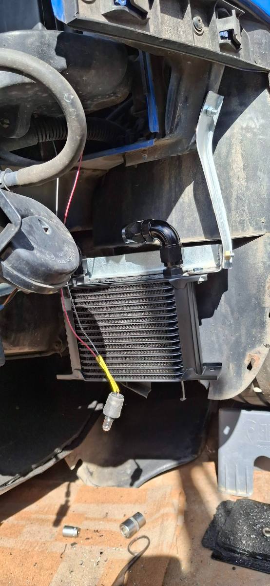

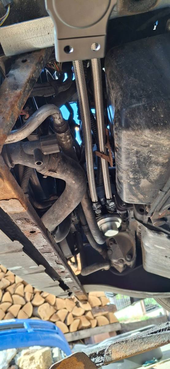

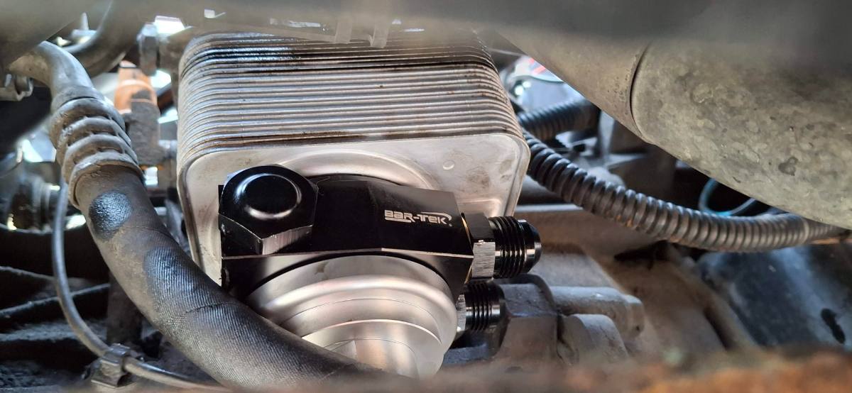

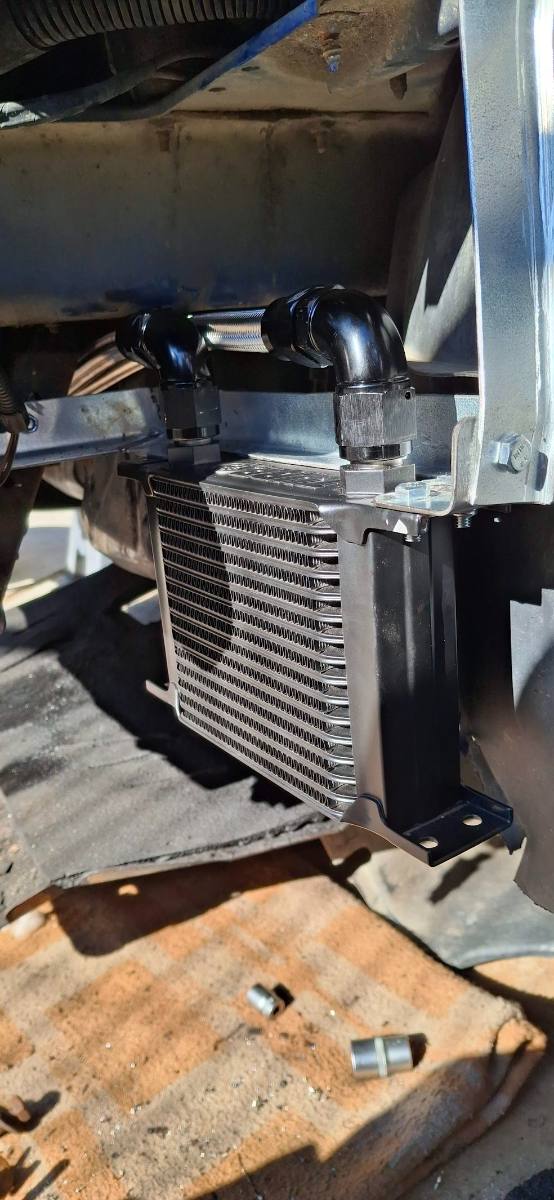

Sambata am pus si radiatorul extern de ulei:
20260620_171045.thumb.jpg.b062232c45407e47e8903195296cfaa4.jpg 20260620_170213.thumb.jpg.ab14fd45310939e71c7ac1f0b72ad45f.jpg 20260620_180020.thumb.jpg.e159443f208a385f05c76537f4173fb9.jpg 20260620_180031.thumb.jpg.81c7dd5651eaefef0a71c59fb8c44b9a.jpg

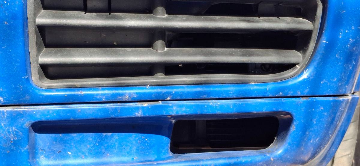

Decupat grila laterala fata pentru a intra aer pe acolo si ... drum bun (scuzati jegul, murdaria, etc):
Amu...uleiul spre turbo sta la maxim 80 grade. Vedem la cat sta cu rulota in spate. :)
Total ulei intrat cu tot cu radiator: 5l... in loc de 4.5.
Not bad. :)

Eu am comandat splash guardurile de 1.8T 180cp.
Da, pe spate am patit si eu lafel. A trebuit de fiecare data sa repet procesul de aerisire ca sa fie ce trebuie. Pe fata niciodata. Ba mai mult, odata pur si simplu am lasat deschis niplul, cu furtun pe el in sus, astfel încât bulele sa iasa direct in sus si am lasat sa iasa prin cadere lichidul, am mai dat 2 pedale rapide ca sa antrenez bulele daca a mai ramas si aia a fost.
Am vazut la multă lume ca da cu pasta de cupru pe fata si spatele discului. Manualul zice expres sa nu pui nimic.
Teoretic nu pui nimic ca sa nu cumva sa se topeasca si grasimea aia sa ajunga pe suprafata de franare. Dar la cum se sudeaza acolo de rugina, prefer sa dau. Niciodata nu a ajuns grasimea aia pe discuri si intotdeauna a ramas ok.
