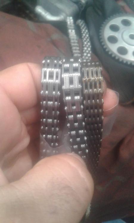

Lantul vechi din poza ta e prima varianta, cea cu cele mai multe probleme, a mai existat un lant intermediar pus intre 6.2011 si 11.2011 si folosit ca reparatie pentru cei care aveau prima varianta, dar si acesta era cu problemeIMG_20170930_WA0013.jpg

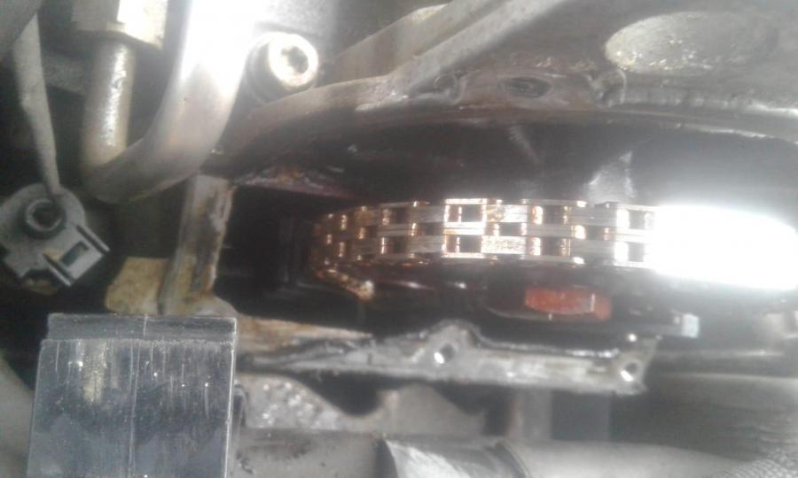

asa arata dupa 20000 km
Lantul "nou" s-a pus dupa 11.2011 si intr-adevar se poate pune pe cele fabricate inainte, eu sunt unul din cei care au facut asta.
Am schimbat si eu chit-ul lant distributie la un VW Golf VI 1.2 tsi al unui client si cred ca am comandat vreo 5-6 chit-uri si asta pentru ca  ce am demontat de pe masina  era exact modelul nou de lant pe care un coleg (maricris_67) la pus in poza mai sus. Clientul voia modelul nou, fara sa stie daca a schimbat sau nu chit-ul . Pe programul original imi dadea lantul pus de tine in poze, mecanici au incercat sa-l monteze dupa ce am comandat pinionul de pe ax, darnu se potrivea pe pinionul pompei de ulei(povestea continua,sunat reprezentanta,incercat toate variantele,dar ma opresc aici). Pana la urma am comandat chit-ul 03F 198 158B, care avenit inclusiv cu pinionul de la pompa de ulei, montat si totul a fost in regula. Acum am un client care are o skoda octavia 1z, 11.05.2010, CBZB.
El are montat lantul din poza postata de tine, oare merge sa-i montez chit-ul nou 03F 198 158B, exista un alt chit mai nou? Tu inteleg ca asta ai facut ai montat 03F 198 158B ,ai schimbat si pinionul de pe arbore,pompa de ulei?
De la stanga la dreapta :
-stanga primul lant montat si cu cele mai multe probleme
- mijloc lantul al doi-lea ca inlocuitor , dar si acesta cu probleme
- dreapta ultimul lant ,cred
Eu am asta am comandat la golf VI , voiam sa stiu de la colegi daca s-a mai imbunatatit ceva sau daca a aparut un alt chit? Daca nu , pot monta   03F 198 158B pe skoda octavia 1z, 11.05.2010, CBZB, aceasta avand montat ce este in poza nr 2?

Kit-ul 03f198158b se poate monta pe orice mașină cu cod motor cbz...
Lanțul este mai lat și trebuie schimbat și pinionul de pe arbore... Lanțul de la pompa de ulei e compatibil, nu s-au făcut modificări la el, dar eu l-am schimbat și pe ala cu unul aftermarket dacă tot am umblat pe acolo.
Ultimul kit este 03f198158b, dar în el piesele se mai îmbunătățesc .
Ultimul lanț știu că este 03f109158j, actualizat în 6.2017.
Arata la fel ca 03f109158g, dar i s-a schimbat țara de fabricație.

Acum am problema cu Skoda asta, 1.2 tsi , care are lantul cum am pus in poza, imi este greu sa gasesc chitul  la fel ca cel care il are acum. Mecanicul care este fratele meu  vrea sa-i puna acelasi chit. Eu ii explic ca acel lant are probleme si a fost inlocuit, dar el nu vrea sa aiba probleme cu clientul. De aceea intreb daca e mai bine si cred ca este sa comand ultimul chit , dar stiu ca au facut o prelucrare la capacul ditributiei , acolo ar putea fi o problema. Eu comand piesele de la furnizori si apoi le vand clientilor .

La 1.4 tsi da, pinionul de la pompa de ulei până prin 2010 cred, era din acela cu "dinți" ascuțiți și după dacă puneai alt lanț și implicit pinion pe arbore... trebuia și lanț + pinion pt pompa compatibil
La 1.2 tsi nu e cazul, la golf nu știu de ce nu mergea, din ce înțeleg eu acolo se mai umblase și probabil i-a făcut vreo struțo cămilă
Eu ti-am dat poza cu lanturile comndate de mine, nici unul nu este la fel. Nu are cum sa mearga pe pinioane, ori nu calca cum trebuie ori e prea larg.
Problema la chitul nou este urmatoarea, dupa modificarea chitului au ajuns la concluzia ca capacul de la distributie are o problema de proiectare si au mosificat si acel capac, acum lantul nou este mai lat si exista varianta sa frece de capac sau sa faca zgomot. Eu de asta am intrebat daca ai schimbat lantul vechi cu ultimul lant.
Da, mașina mea a trecut prin toate cele 3 lanțuri
La capac îmbunătățirea adusă e ceva să nu mai sară lanțul, dar e de formă, contează întinderea... Poți să combini ce capac vrei cu ce lanț vrei.
Pinionul de pe arbore de merge cu primele două tipuri de lanț, partea cu dinții pt lanțul de la pompă de ulei e identică cu pinionul de la lanțul 3
Doar dinții pt lanțul de distribuție diferă. Lanțul 1 și 2 aceeași dimensiune, mai îngustă. Lanțul 3 mai lată.

Am schimbat , am pus noul kit...ce am gasit in schimb in baia de ulei...of, mocirla.   Masina merge perfect, a venit clienta , masina era pornita si vorbeam cu ea...imi zice nu pornim motorul sa vedem cum se aude, ce motor doamna ca e pornit . Multumesc pentru informatii.
