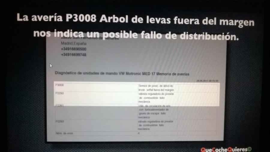

Sigur se vede la diagnoza. Au un anumit decalaj admis intre pozitia arborelui cotit si arborelui cu came. Doar daca se depaseste decalajul reprezentanta schimba lantul gratuit in garantie, sau pe kulanza dupa garantie daca se aproba.(se plateste nimic sau o parte).
Asa este, uite aici o poza cu eroarea de la un 1,4 TSI.
Cand se vede la diagnoza deja este spre faza critica. In general cand zornaie lantul nu se vede la diagnoza imediat.Sunt lanturi sarite care nu dadeau nimic la diagnoza. Cea mai "corecta" aproximare a necesitatii schimbarii lantului este masurarea sagetii, adica a alungirii. Metoda deja implementata la reprezentante vw, skoda si care costa intre 55 lei si 200 lei, depinde de modul lor de a o masura.
