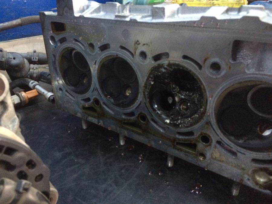

...Am pornit motorul, a inceput sa mearga in trei (mai patisem cu bobina...) alerta galbena, ma grabeam dupa un km s-a oprit motorul. Am incercat sa-l pornesc dar era blocat.

Nu am spus ca s-a rupt lantul. A sarit de la punct si atunci s-a produs dezastrul.

Mai oameni buni, nu s-a rupt lantu' la nimeni, a sarit de la punct distributia. Asta va povestesc cei care au avut necazuri. Si problema este la pornire. Cine spune ca nu huruie in mers  nu insemana ca sunt feriti de astfel  de probleme.
