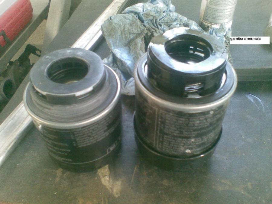

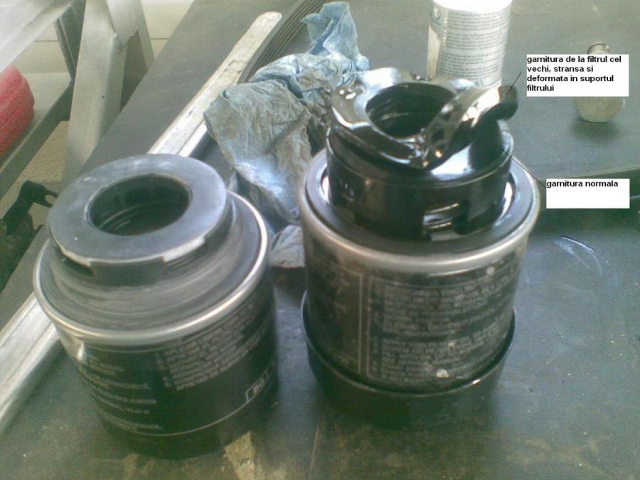

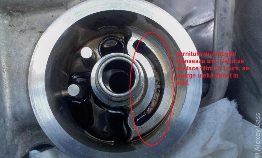

Fabrica e de acord sa faci revizia in alta parte , dar are niste conditii de baza : Service-ul sa fie autorizat pe operatia respectiva, sa aiba manuale de reparatie pentru masian respectiva, sa foloseasca filtre ORIGINALE si ulei aprobat, sa ai om specializat prin curs recunoscut de fabrica.  E stupid si restrictiv din partea fabricii? Cred ca nu. E normal, isi protejeaza parcul auto. SI nu vreau sa aud ca e o SIMPLA revizie, nu aveti idee ce tampenii majore s-au facut la acest motor de 1.2 TSI cu un BANAL schimb de ulei efectuat la colt de cartier. Foarte multe masini veneau cu probleme la presiunea de ulei , pentru ca nu se obosea nimeni sa verifice acea garnitura care ramanea pe motor si strangeau filtru de ulei cu 2 garnituri. DEci unde  e adevarul ?

Uite ce se intampla in alte parti.... si din pacate in prea multe service-uri se intampla anomalii care in final duc la defectiuni grave.. si nu toate din vina producatorului...
