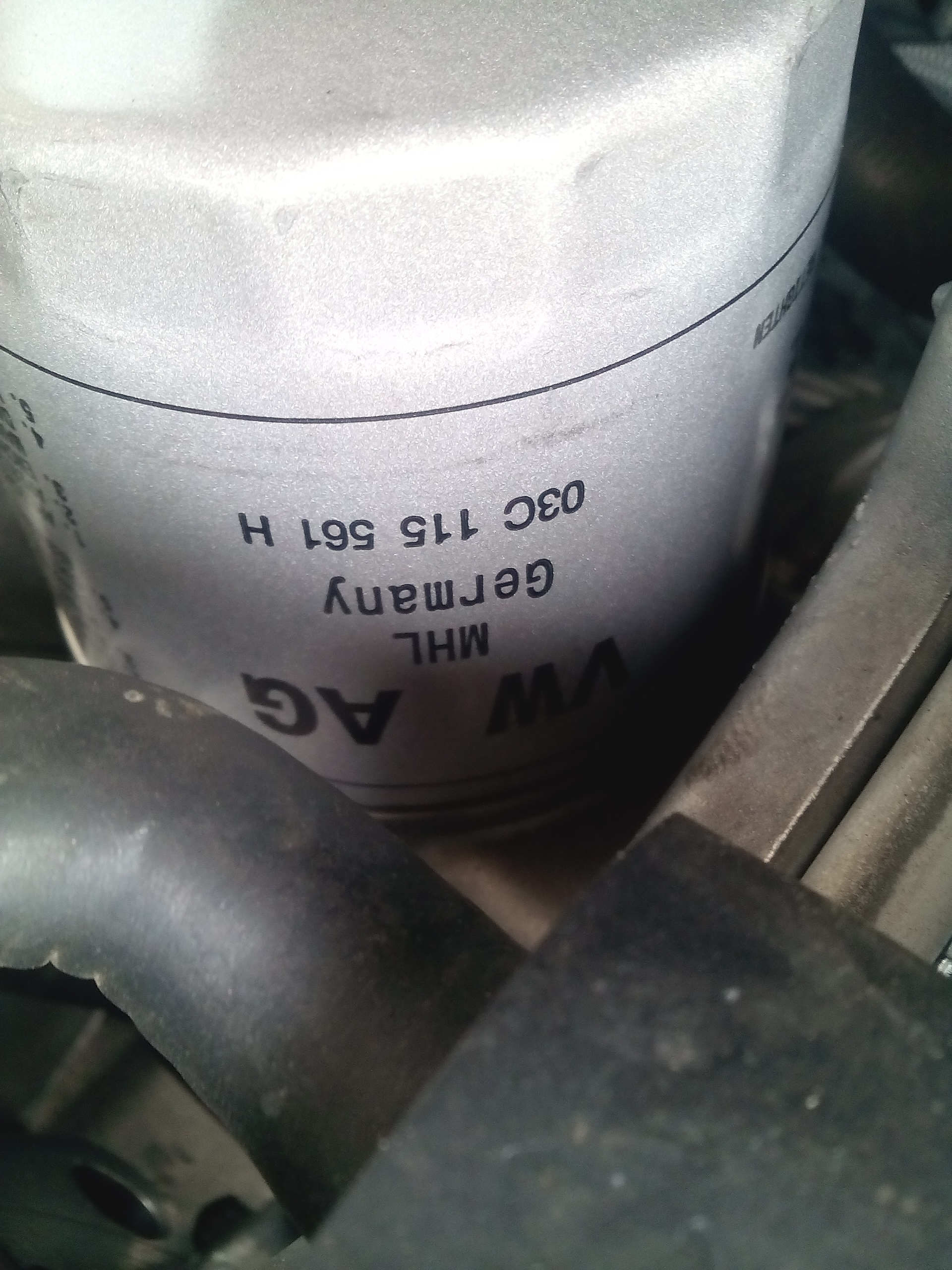

Eu am filtru MANN si e gri.
Mie mi-a montat ăsta din poză
Cu RARul o să postez după ce termin, adică abia săptămâna viitoare.
Modificat de Phlom
Cica acesta ar fi ultimul model de filtru indicat, cu guler, draci, laci, etc      03C 115 561 D-filtru ulei pe original.
Ce ai tu pe masina e ultimul model de filtru mahle cu H la final.La fel am si eu pe masina
