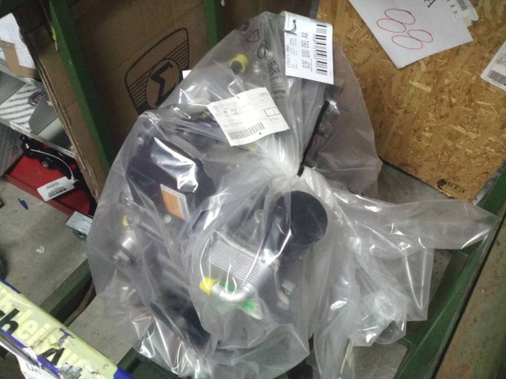

Am trecut astăzi pe la service, iar motorul era în depozit.
M-au programat abia joi pentru montare motor. Mai erau cateva mașini d la FIAT, Toyota și nu mai știu ce cu schimbare motor. Halal încredere o să mai am...
Pe motor avea data de 19.03.2014, când a fost asamblat. Sper să aibe instalat al treilea kit de distribuție, ultimul, cel la care nu mai sare lanțul, oricât s-ar întinde. Cică mai cârăie, dar în rest toate bune.
Am atașat poza cu motorul în depozit. O să mai pun poze cum apuc să mai fac.

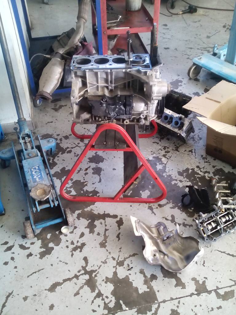

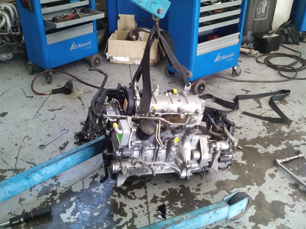

Salutare! Direct din service, cu noutățile zilei. Urmează săpost-100265-14110388338226_thumb.jpg monteze motorul pe mașină, după ce de dimineață au atașat cutia de viteze, turbina, intercoolerul, furtune, senzori, alternatorul etc.
Nu-mi prea place. Mecanicul șef, cel priceput, mai merge și la altă mașină în paralel. Pe mașină nu au pus prelată din aia să protejeze de ulei etc. Unu singur are șalopetă. Mă tot atenționează să nu stau exact lângă ei, că nu e voie. Mecanicul ăsta mai nepriceput aș fi zis că-i ucenic. Mă așteptam să strângă unde e nevoie cu cheie dinamometrică. Au chei cu compresor pe aer. Dacă alea se setează, altă treabă. Când trebuia să pună o conductă de retur combustibil, se uita ca...
Eu am văzut în manualele SEAT se reparații că anexele se pun ultimele, în ordinea inversă față de cum s-au dat jos. Ei le-au montat de la început. În fine...
Să-l pună odată, să meargă cum trebuie și am terminat cu ei. Mi s-a acrit până acuma câte drumuri am făcut și telefoane am dat.
Nu cred că termină azi, că se mișcă greu. Două șuruburi, mai o țigară, mai câteva cuvinte, să mai tragă de timp că ei pe la 16:30 își iau tălpășița...
Cu Dumnezeu 'nainte și termin cu bâlciu. Dacă mai e ceva nou, o să postez.

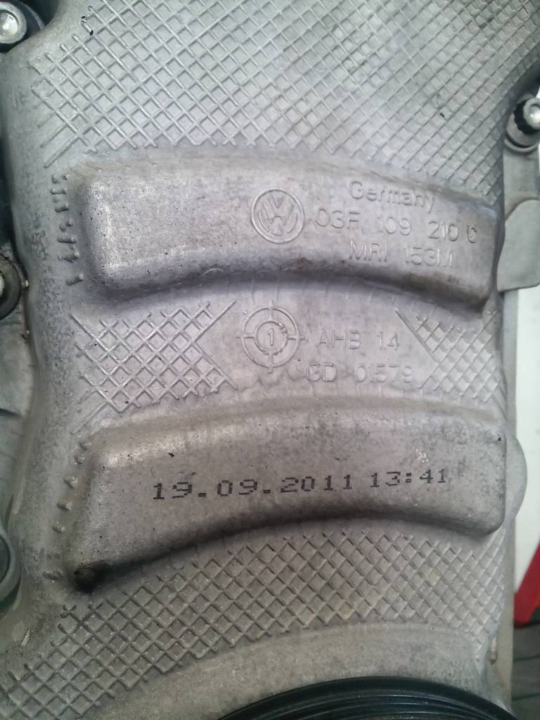

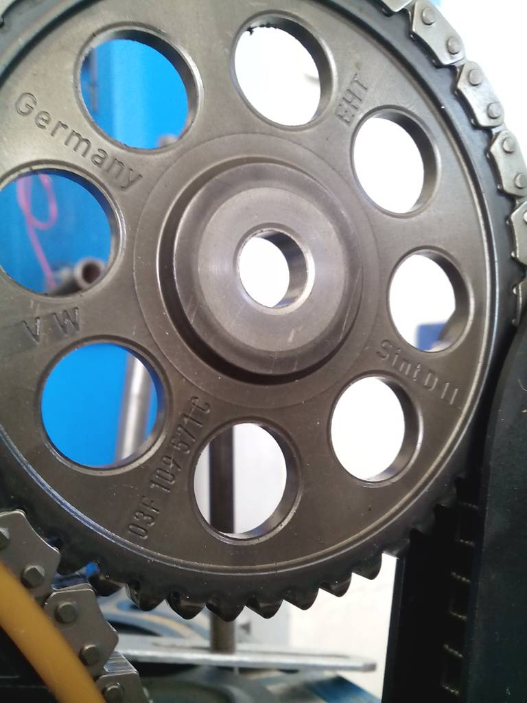

Poate să îmi zică cineva citind codul de pe roata dințată a lanțului de distribuție, care versiune de lanț era instalată pe motorul vechi?
Pe motorul nou are inscripționate datele de 19.03.2014 pe bloc motor, 05.08.2014 pe chiulasă și pe capacul ăla de plastic de la lanț are 08.08.2014. Sper să fie ultima versiune de lanț instalat pe noul motor. Noapte bună!
Modificat de Phlom
Coduri:
- 03F109210C (foto) - Carcasa Mecanism de Comanda, cod care s-a schimbat in 01/09/2012 in 03F109210D;
- 03F109571C (foto) - roata de lant - pentru masini fabricate pana la 31.10.2011, dupa aceea motoarele au venit echipate cu noul cod, 03F109571F;
Cred ca blocul initial de CBZB a fost 03F103101A, din 01.11.2012 s-a montat 03F103101, iar din 01.02.2013 vine pe cod 03F103101B.
Lantul initial nu se comercializeaza separat, exista doar set de reparatie , 03F198229, iar din 01.12.2011 este 03F198229A.
Lantul pentru motor din 2014 este 03F109158G.
