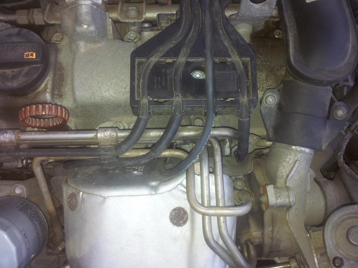

Cele pe care le-am montat eu merg bine si dupa 15.000 km. Atentie la montare, e posibil sa ramana un rest de cauciuc pe bujie, de la fisa veche si sa nu intre pana la capat fisa noua.
Dupa cum am spus revin cu detalii. Am luat fisele astazi (arata exact ca cele originale) numai ca cele originale aveau acea protectie pe portiunea de la langa acele conducte incinse. Cele noi nu au acea protectie dar fiind din silicon nu ar trebui sa le afecteze. Am desfacut prima data si bujia de la pistonul 3 de curiozitate sa vad cum arata si intradevar se cunostea ca nu a mers cum trebuie de neagra ce e (poza cu una curata care a functionat in parametrii normali am uitat sa fac dar am un set in portbagaj, setul vechi schimbat acum 1 an).
post-80323-0-07012400-1409593364_thumb.j
Apoi am montat-o la loc si am schimbat doar acea fisa.
post-80323-0-78180400-1409593374_thumb.j
Am pornit motorul si intradevar s-a simtit diferenta, motorul mergea rotund, martorii EPC si  TCS nu s-au mai aprins, doar cel de motor a ramas. Intr-un final am schimbat si celelalte fise si am sters toate erorile acum nemaiavand nici un martor de avarie aprins in bord. Maine dimineata ma duc sa dau o tura de vreo 20 km pe autostrada inainte de munca sa ard putin bujia care nu a functionat.
Din ce m-am documentat pe net cu patania asta, se pare ca sunt destui care au avut probleme cu fisa 3 tocmai din cauza ca trece peste acele conducte si in timp de la temperatura inalta se distruge, dar am inteles ca si cea de la pistonul 1 ar mai face asemenea probleme (am gasit cativa "norocosi" de genu asta pe forum-uri)
Oare nu ar fi bine de pus acolo si o protectie, chiar daca or fi ele de silicon?Dar ce fel de protectie, ca eu am vrut sa pun si la cele originale, si am cautat prin dedeman ceva protectie la temperatura si nu am gasit. Ceva idei de la cineva priceput?
