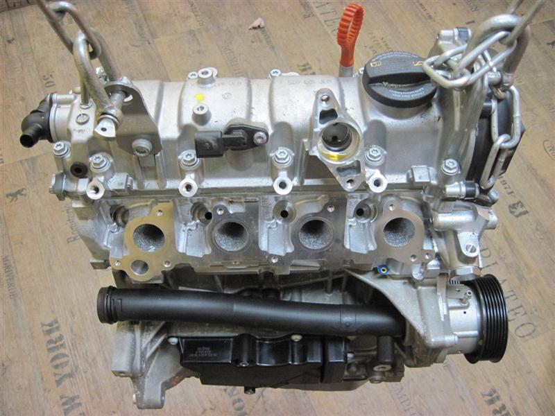

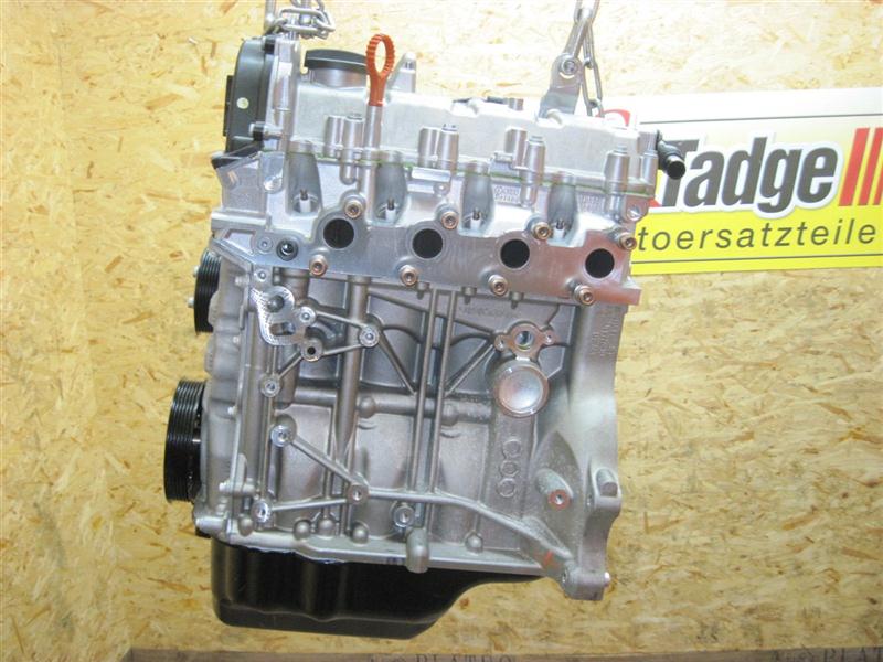

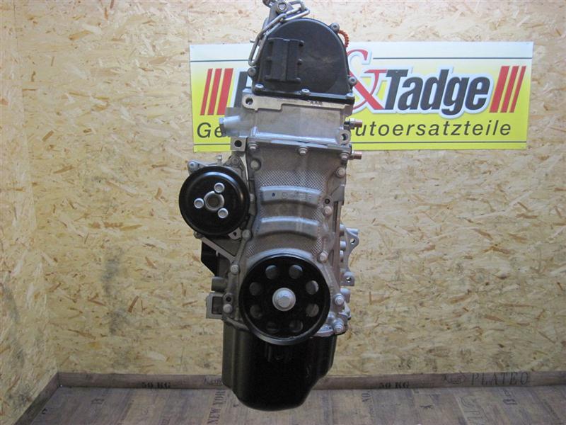

Motorul propriu-zis e nou, chiar daca blocul motor e refolosit, 1.2tsi cbzb e unul din putinele motare vw cu blocul motor de aluminiu si astea se pot refolosi aproape la infinit cat timp nu crapa la propriu. Cilindrii sunt din fier si se schimba (ca la dacia 1300 cand se schimba setul motor) asa ca toate internele motorului care sunt supuse uzurii sunt noi.
Si sa nu crezi ca primesti injectoare, turbina, pompa de inalta presiune, senzori sau alte piese in afara de motor noi, toate piesele se demonteaza de pe motorul tau si se monteaza pe motorul nou.
In caz ca iti repara motorul tau fara sa-l schimbe, o sa-ti dai seama imediat pt ca vei avea aceeasi serie pe motor cu ce este deja in talon si asta nu este posibil.
1500euro nu e chiar asa mult, un motor nou (probabil si ala refacut) pe ebay.de e mai mult decat atat la care se adauga manopera.
Asta o sa primeasca masina, exact asa vin motoarele de schimb, nu ca alea de la dezmembrari cu alte accesorii (pozele sunt cu un cbzb nou de pe ebay.de, singurul accesoriu atasat este pompa de apa)
