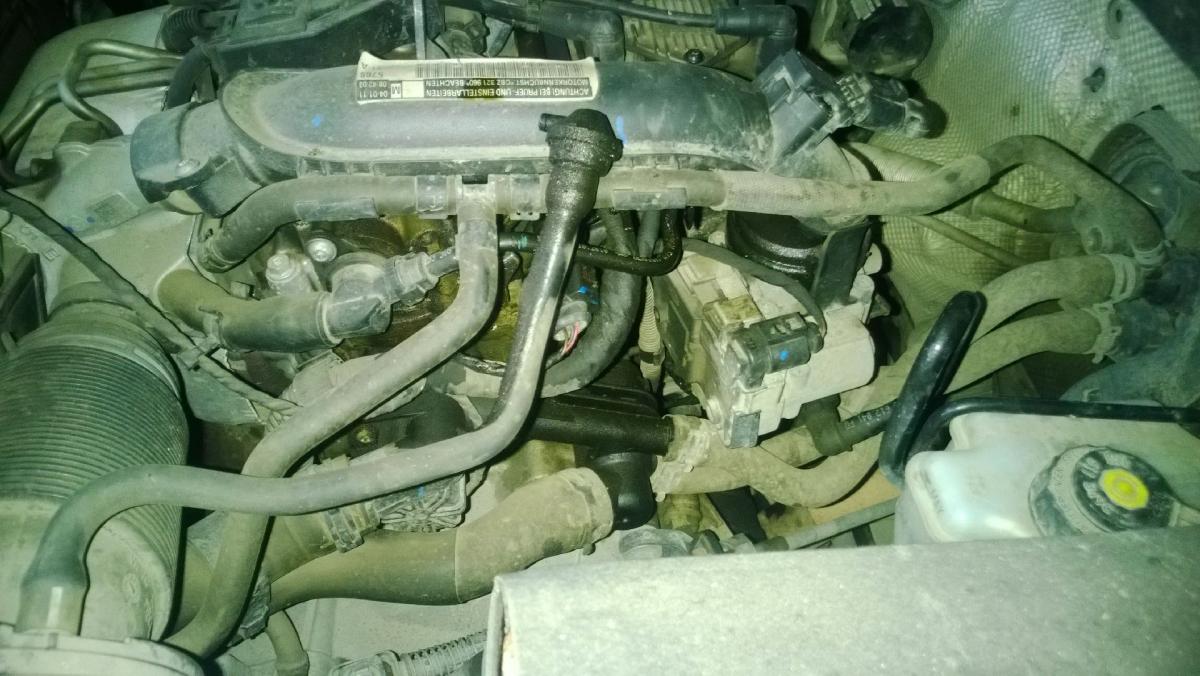

Se pare ca din cauza trepidatiilor mari, am reusit sa rup si o valva (am pus o poza) care imi arunca vaporii de ulei din gazele de carter (cred) si mi-a improscat cam 1/3 din motor. Fost la reprezentanta astazi de dimineata si mi-am comandat valva/supapa supapa respectiva.
Este oare posibil ca din cauza acestei valve sa am missfire la cei doi cilindrii?
Ideea e ca primul missfire ce l-am intalnit a venit acum 3 saptamani. L-am ignorat pentru ca era exact dupa ce schimbasem bujiile. Apoi urmatoarele doua erori au fost joi si vineri. Intre timp nu am ridicat capota sa vad daca era pata respectiva de ulei sau ba.
Mersi.
post-89290-0-97737100-1387187284_thumb.j
Ouch nașpa problema, cat ai mers cu motorul in 3 cilindri? Daca ai mers putin nu cred că îi poate dauna, eu am condus cam 1 km si nu am patit asta.
