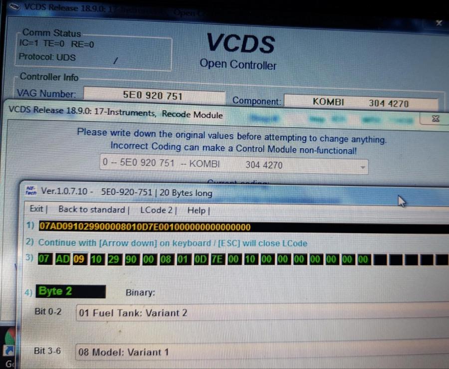

Am si eu o rugăminte in special colegilor cu octavia 3 Combi 1.6 tdi  sa imi spuna si mie la rezervor care din cele 3 (parca ) variante aveți setată caci eu cand mi am setat "refuel quantiti" am umblat si la varianta de capacitate a rezervorului si nu mai stiu care varianta era setată  de fabrica.
Acum cand alimentezi cu 100 lei circa 16 l se duce acul la jumătatea rezervorului de la rosu ...stiu ca rezervorul ar avea 55l capacitatea...acum cand am alimentat aveam la prima linie mai mare sub jumătate si imi spunea ca trebuie sa alimenteze cu 25 l si eu am pus 18l si imi mai spune sa alimenteze cu 5 l pana la plin dar acul este la 3/4...după părerea mea cred ca ar trebui să mai alimentezi real cu 10l pana la plin...

Salutare domnilor  ..revin cu problema mea cu rezervorul...am  incarc o poză pt a identifica mai usor... cei care au VCDS si octavia combi 2015 sa imi spuna cum au ei setat la varianta de rezervor ? Va rog mult..
