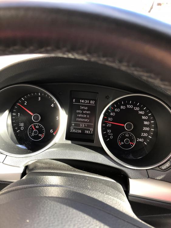

Salut. Vreau sa stiu codarea pt accesare in mers a meniului setup de pe maxidot. Stiu ca la un passat b6 ma lasa sa accesez si in mers.
