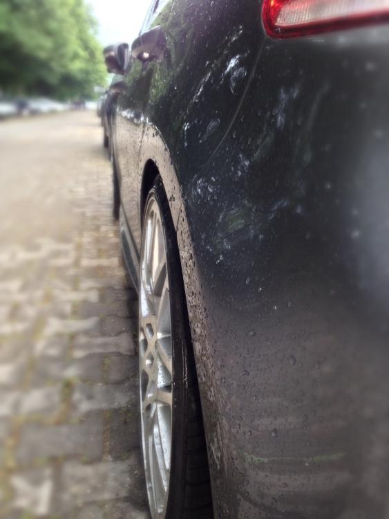

In cazul asta chiar nu merita jantele de 19. :)
Inseamna ca am vazut anvelope de 235 pe jante de 19 la Golf R si la Leon Cupra, cum ai spus.
Am avut eu 8.5J cu ET45 si confirm ca e ce trebuie pentru PQ35 :).

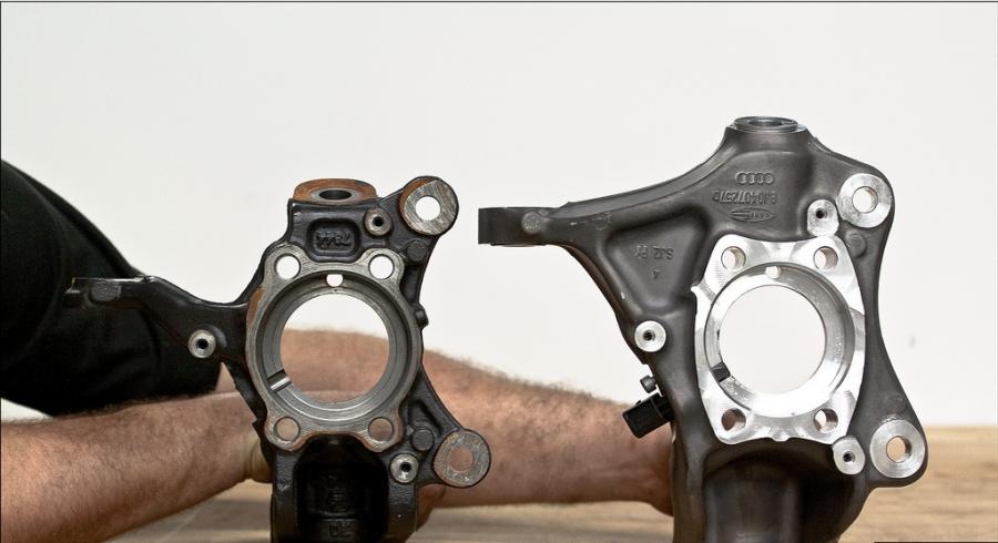

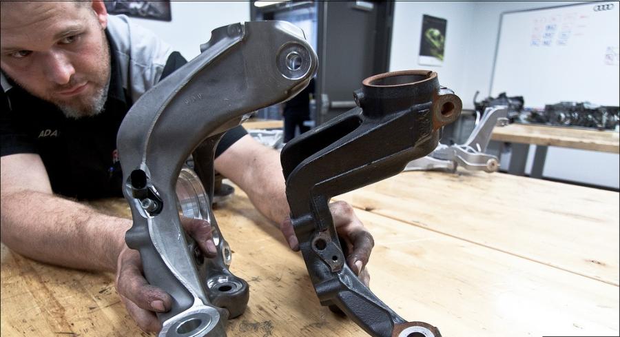

Uite aici diferentele , basculele de aluminiu de audi tt sunt ce ai nevoie, impreuna cu fuzetele de audi tt ! Restul sunt degeaba !
Am citit despre astea, dar am nevoie si de alte aripi ca sa pun asa ceva pt ca sunt deja cam la limita din cauza distantierelor :) Poate pe viitor iau si fuzete de aluminiu de S3/Cupra ca sa mai scad din greutate si cam atat
