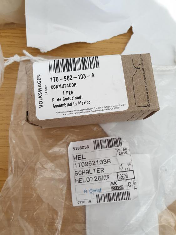

Am luat original cu codul de pe piesa. Cel vechi nu mai face nimic, l-am masurat si da valoare zero si inchis si deschis. Nu scrie pe ambalaj NO sau NC.
Modificat de manzu
Nu scrie pe el .... NO sau NC - asta e valabil la cele de la mag piese electronice, nu la cele originale. Aici, daca e dupa cod, trebuie sa fie ok.
Ok si atunci de ce functioneaza pe dos ?
ce ai cumparat tu....este identic la cod cu cel de pe masina - cel original ?
Da, doar culoarea difera cel nou e alb si cel defect e negru20190627_094458.thumb.jpg.6f8a35df81c4bc1057a4b04b031a9baa.jpg
pune-l doar in mufa - adica desfa iar.... si vezi daca in mufa lucreaza corect. Daca da, verifica posibilitatea unui montaj defectuos.
Lam pus in mufa am inchis broasca si cand apas pe el o deschide, ar trebui invers sa functioneze, dupa ce iai dat drumul la buton sa deschida. Manerul de la haion tine apasat switchu-ul.
atunci inseamna ca nu e piesa pentru tine.... eu nu imi mai aduc aminte exact, cum arata Polo... la celelalte - Passat, Golf 4 variant, Octavia, Tiguan... deschide cand apesi switch-ul.
Esti sigur ca la tine e invers ??
Switchul functioneaza cum spui tu apesi si deschide, dar montat pe maner la portbagaj el sta apasat si in momentul in care tragi de maner nu se deschide trebuie sa tragi odata, dai drumu si dupaceea se deschide. Montaj defectuos ce sa fie ca el are 2 cleme si se clipseaza in locasul lui, doar il impingi gen plug&play. E foarte dubios
Modificat de manzu
atunci originalul functioneaza invers... e exact diferenta dintre NO si NC - daca este asa cum zici tu.
Oh boy, la primele semne cand nu mai deschidea am crezut ca e broasca, am schimbat, dupa ceva timp nu a mai mers deloc, am masurat toate piesele ce tin de incuietoare si am gasit switch-ul mort, am schimbat si pe asta si tot nu functioneaza cum ar trebuii. Trebuie sa vad cate fire de par alb mi-au iesit. Deci el trebuie sa fie normal inchis sau deschis?
Modificat de manzu
in mod normal, la toate de mai sus, unde mi-am mai adus aminte.... sunt NO=circuit deschis - cand apesi, inchide circuitul - adica... continuitate la apasare.
Acum, mie imi pare ca asa e si la tine, avand in vedere ca zici.... Switchul functioneaza cum spui tu apesi si deschide. Acum, montat in clapa, nu imi aduc aminte cum arata la Polo al tau, din pacate...deci, poti face ceva poze si ne uitam
O sa fac dupamasa o sedinta foto pe interior la clapa si la switch montat, acum sunt la servici. Oricum ms de raspunsuri.
ok, eventual imi trimiti pozele pe wapp si ma uit.
