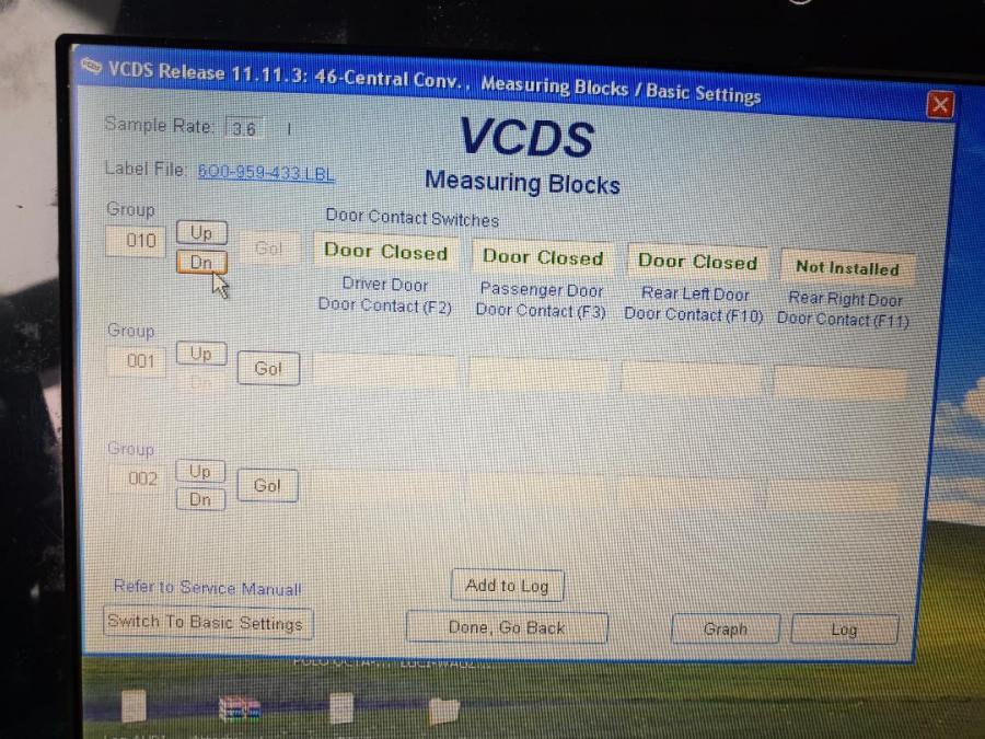

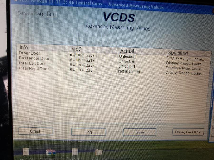

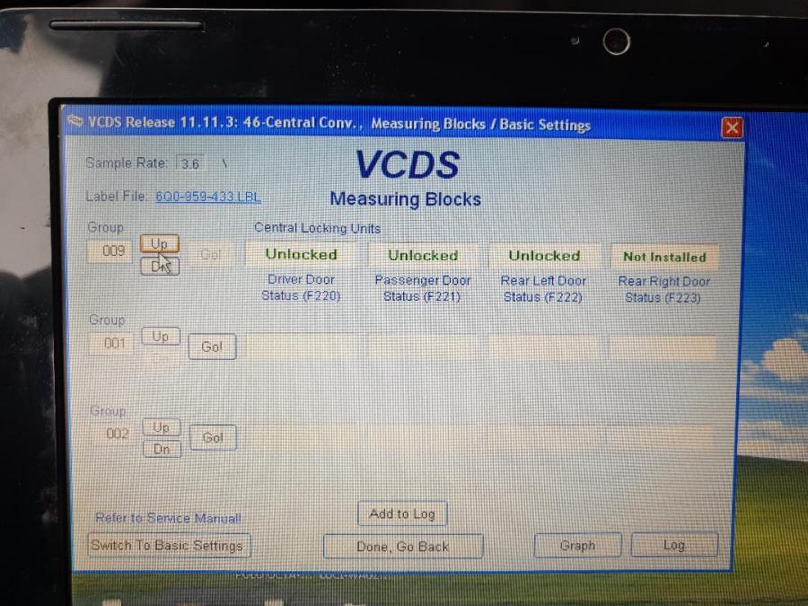

Am urmatoarea problema. Am crezut ca nu imi functioneaza swichurile de pe portierele din fata intrucat daca dezarmam masina si deschideam ambele usi (sofer / pasager) nu imi semnaliza in bord ca am usi deschise si masina se arma automat dupa 30 secunde. Daca deschid una din usile din spate totul e ok . De  asemenea cu motorul ponit daca deschid una din usile din fata nu se aprinde martorul din bord si nu se aprinde plafoniera.
Prin urmare, dupa ce am vizualizat un tutorial pentru care le multumesc colegilor de pe forum ca l-au postat, am schimbat swichul de pe portiera de la pasager ....stupoare... face identic .Am aspectat / vizualizat ...firele , am scos mansonul de la usa....firele pe interior, mufa de pe broasca, curatata cu spray de contacte etc ... Nimic ..Face la fel. Am pus vagcomul pe masina nimic , nicio eroare. Poate a mai intalnit cineva simptomul asta. Orice idee este binevenita. Multumesc
Masina e un polo 9n 2007 motorizare 1.4 TDI

Altceva in afara de switchuri , fire din usi, pinii din mufele de la manson nu prea ai ce verifica.
