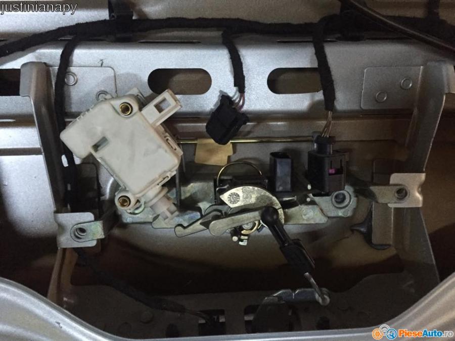

din telecomanda originală se deschide şi portbagajul o dată cu portierele
alarma cuplează la rotirea cheii...deci switch butuc este ok
proprietarul a scos mufa actuatorului şi se descuie doar din cheie
la test a dat ''eroare conexiuni''
m-ar interesa cum sunt legate cele 2 switch în mîner haion... cel care este acţionat de clapeta de deschidere şi cel de pe butucul cheii...mufa are 3 contacte, cheia se scoate şi vertical şi orizontal
pentru demontarea butucului se scoate clema aia ca un inel?
prin apăsarea butonului portbagaj, se deschide o singură dată dacă maşina este încuiată...dup'aia doar clipesc semnalizările, indiferent în ce poziţie este scoasă cheia din broască.
prin acţionarea clapetei nu se acţionează actuatorul, la fel, indiferet de poziţia cheii, închisă sau nu din telecomandă
mulţumesc pentru eventualele sfaturi
