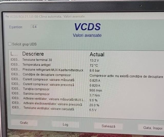

Salutare,de doua luni de zile am observat ca nu mai am aer rece de la clima,chiar si pe  minim  primeam doarr un aer asa catre rece.Am mers cu masina in service unde mi-a fost verificta instalatia cu freon,mecanicul mi-a zis ca am mai avut foarte putin in instalatie ,mi-a completat cu tot cu substanta de contrast dar nu sa observat vreo surgere.problema a aparut astazi cand a trebuit sa plec la drum si am vazut ca baga mai mult aer caldut cu momente de aprox. 5-10 secunde cand baga un aer ceva mai rece si iarasi caldut dupa aceea.Aveti vreo idee care ar putea fi problema? Multumesc!
Verifica cu vcds, in blocurile de masura, cum lucreaza electrovalva, daca cineva opreste compresor si cine...etc
Salut,am reusit sa fac o scanare astazi si  a rezultat valorile din poze
Verifica cablaj, fir comanda, intre panou clima si compresor.
Multumesc pentru raspuns Florine! Poate sa fie si vreo siguranta cu cu probleme?
nu. comanda pleaca din panou comanda, direct spre compresor

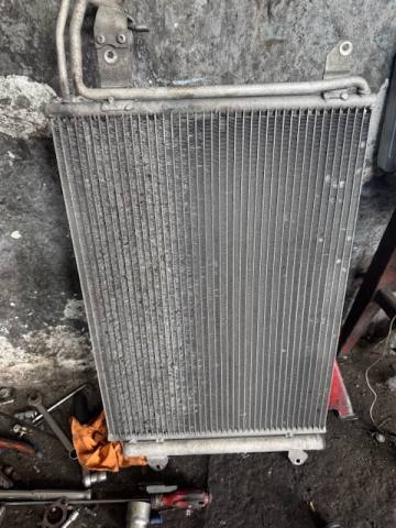

Se pare ca sursa ambelor simptome ar fi compresorul. A făcut span, din ce am văzut în pozele și filmulețele primite de la service, enorm de mult și va trebui schimbat alături de radiator, vaporizator și o conducta de presiune pe unde scăpa freon. Practic,  o sa mai rămână destul de puține lucruri din circuit.  O sa fie distracție la vaporizator,  probabil bordul va trebui demontat.
Pana la urma am schimbat aproape toată instalația, compresor țevi, vaporizator bord, radiator etc.

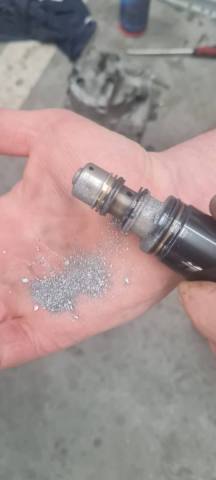

Am dus-o iar in service dar au zis ca e supapa de expansiune. A fost schimbată is aceleași simptome.
Le-am zis de posibilele cauze și au zis ca nu e niciuna, freon avea, ventilatorul merge,  senzorul de temperatura arată 4 grade. Rămâne sa o duc sa verifice compresorul. Ideea e ca face asa doar in mers, cât au ținut-o pornită nu s-a manifestat. Oare e posibil ca compresorul sa nu se oprească și sa înghețe si vaporizatorul iar aerul nu mai are pe unde sa treacă?
Sarcina compresorul e reglata de valva situata pe compresor. Daca valva ar fi blocata mecanic pe pozitia inchis (indiferent de comanda data de ECU) atunci compresorul ar merge pe maxima putere frigorifica care e proportionala cu turatia motorului (compresorul e direct cuplat mecanic la motor). Asta ar explica de ce nu ingheata la relanti si ingheata la turatie.

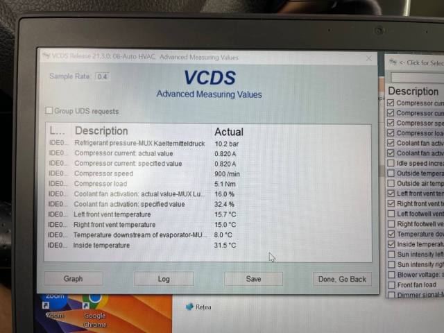

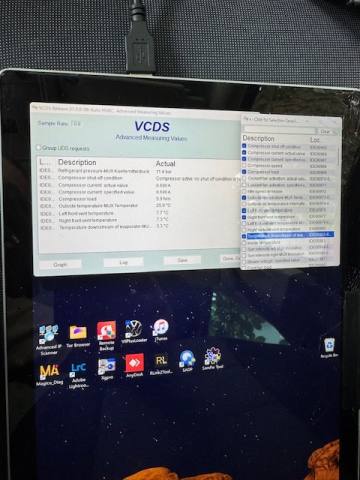

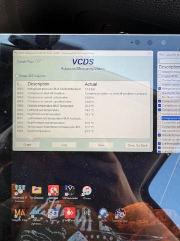

Salutare, am si eu o mica problema la masina din dotare un scirocco dar seamana cu golf 6 la partea tehnica. Face rece doar in mers si destul de tarziu dupa ce este pornit motorul, cam 10 min aprox.
Freonul a fost verificat si este ok, presiunea pe joase la relantie era destul de mare 2.5-2.6 din ce mi-au zis baietii de la service, normal ar trebui sa stea in 2-1.9 (la 2000 turatii asa statea).
Ei au spus ca suspecteaza electrovalva.
Azi am pus si eu vcds-ul pe masina si mi-a iesit ce se vede in fotografie, nu inteleg de ce temperatura pe vaporizator este ok dar la grilele de ventilatie statea pe la 14 grade? Iar de asemenea cuplul cam mic pe compresor. Sa merg pe mana lor cu electrovalva?
Poza este la relanti dupa vreo 10 min de mers motorul masina fiind in soare, a mai scazut si temp. pe vaporizator pe la 6 grade, clima pe low si nici o eroare pe vreun motoras.

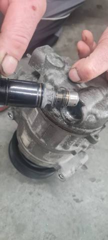

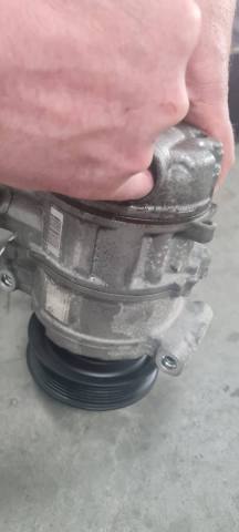

Verifica/inlocuieste valva de pe compresor
Vorbind azi cu tipul de la service pt programare si i-am zis de valorile respective el a zis ca ar fi compresorul din moment ce curentul pe el este full load cat ii cere si totusi nu urca cuplu absorbit(valoarea de cuplu a zis ca nu este asa importanta, aici mi-a dat putin cu virgula stiind discutiile de pe aici). Este un service bun de ac cu recenzii ok dar sper sa nu imi bage pe gat compresor direct.
Problemele astea au aparut cumva anul trecut cand am facut verificarea de freon si ulterior prin oras am inceput sa simt ca nu raceste ok la relanti, inainte de reumplerea cu freon nu aveam aceasta problema, m-am gandit initial ca au bagat mai mult ulei in compresor(am vazut ca si asta este o problema pt racirea la relanti tot aici undeva pe forum).
O sa revin miercuri cu rezolvarea, multumesc @EEXCALADE!
Valoarea cuplului este f importanta. Ea releva cat lucreaza compresorul.

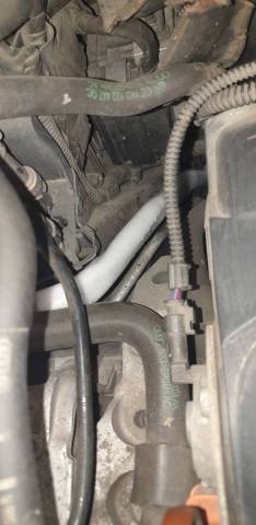

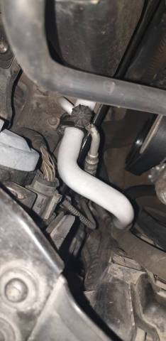

Am un Golf 6 , 1.6 Diesel ,2011... Nu functioneaza clima.
Nu vine curent la compresorul de clima. Nu am nici o eroare pe Modulul de clima sau motor...
La Shut-off imi apare asta: Shut-off request from Engine Control Module (ECM) via CAN)

Ce am observat doar , este ca daca dau comanda la electroventilator , porneste doar pe treapta mica...
Treapta mare nu functioneaza...
Turatie mare, ca nu ai mai multe trepte. La aceste modele ventilatorul are viteza variabila.
Unul dintre module...cel de climatronic sau calc motor, are probleme si interpreteaza eronat informatia. Trebuie sa identifici care
