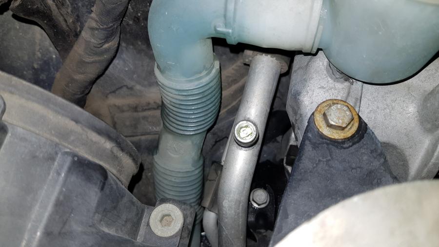

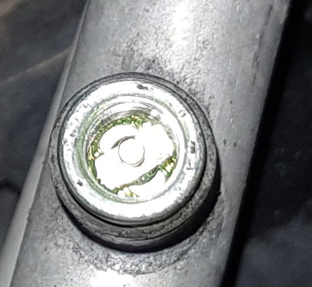

Buna ziua, avand in vedere ca din nou incepe sezonul cald si m-am saturat sa pun in fiecare vara freon, vreau sa va intreb care sunt cele mai frecvente cauze pe unde as putea scapa freon?
00819 - High Pressure Sensor (G65): Signal too Low - asta e eroarea de pe VCDS
Am cumparat si 2 supape deoarece am observat ca atunci cand am dat capacelul jos pe conducta de presiune joasa erau cateva bule de aer in lichid verde. Poate fi doar aici problema?
Nu am putut da jos mufa de pe G65 si mi-era frica sa trag mai tare dar am pus apa cu spuma si am vazut ca nu sunt bule deloc in zona respectiva.

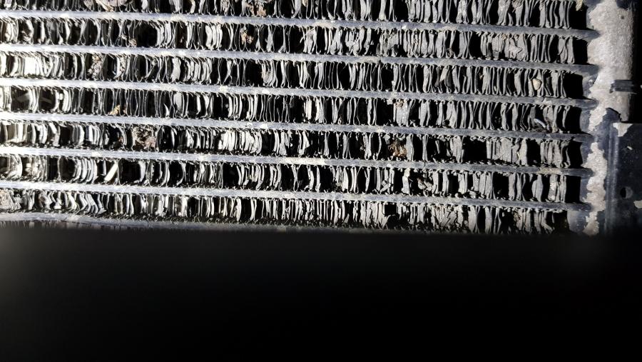

De asemenea, ce parere aveti despre cum arata condensatorul? Sa-l schimb sau sa-l las asa cum e?
Nu prea vreau sa merg la reprezentanta sa incep procedura cu substanta de contrast.. avand in vedere ca am vazut si ca pierd prin zona supapei..
20180330_191720.thumb.jpg.3103566c402486894673cc7447f63c71.jpgsupapa.jpg.a5534426aedcc6dae0b90d7622e089d8.jpg20180330_194341.thumb.jpg.85fde7bba2d47f1b21a275eb2d9596aa.jpg
Modificat de BTeo
PAi fara substanta de contrast nu stiu cum ai putea determina pe unde pierzi.

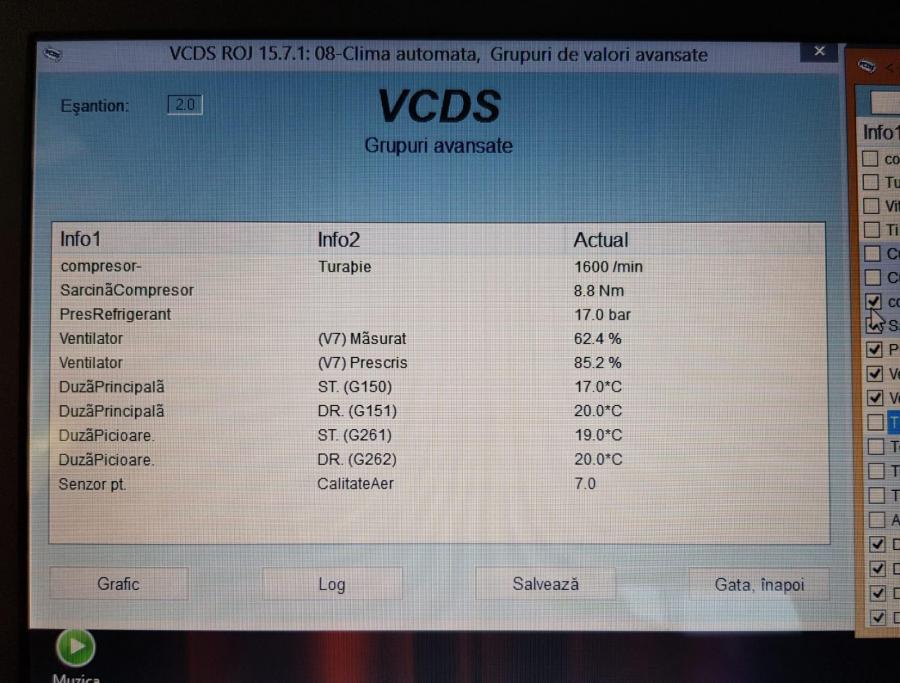

Am si eu o problema asemanatoare. Am schimbat in service 2 compresoare, radiatorul, freon de 4-5 ori ulei etc., nu baga aer foarte rece. Atasej de pe VSDC valorile masurate. Multumesc anticipat, cu stima Nelu.

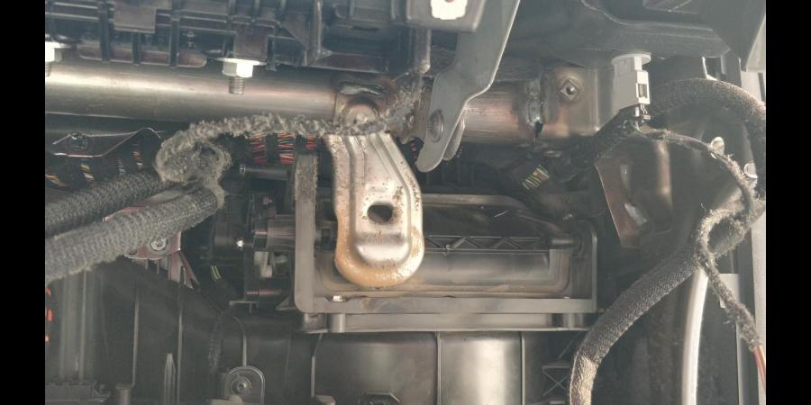

Rog ajutor cu urmatoarea problema pe o Jetta 2014 cu Climatronic 2 zone:
Am debit de aer cald doar cand este pornita recircularea. Cand o opresc, indiferent ca este ventilatorul dat la maxim, nu iese decat un firicel de aer, indiferent de zona unde setez (picioare, parbriz, fata etc.).
Daca e vorba sa raceasca (AC), am debit adecvat de aer indiferent ca sunt in mod recirculare sau aer proaspat.
Deci problema apare doar cand vreau incalzire. In recirculare aerul este constant cald/fierbinte, in functie de setare, cu debit suficient.
Problema este mai serioasa decat pare, deoarece masina este aproape inutilizabila la temperaturi sub 4C, deoarece se opreste automat AC, iar recircularea duce la aburirea instanta a tuturor geamurilor daca AC-ul nu este functional.
Am verificat clapeta de recirculare si are cursa normala (desfacut torpedou). Nu am cod de eroare pe HVAC, nimic in VCDS.
Ce clapeta poate cauza un astfel de comportament? Mersi frumos!

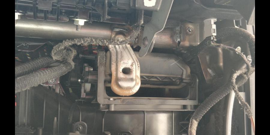

Am atasat poze cu clapeta de recirculare - capetele de cursa. Arata in regula? Mie imi pare ca ar functiona ok, dar e prima oara cand vad asa ceva, asa ca...
Cum ar putea clapeta diferentia simptomele intre rece si cald? Adica de ce pe rece am debit? Este un traseu diferit?
Mersi!
dupa clapeta de recirculare, mai ai una, aia lucrezaza ?
Nu stiam ca mai este una... Am inteles ca de prin ~2009-2010 au "unit" clapeta de recirculare cu cea de aer exterior. Am presupus automat ca din felul in care baleiaza clapeta indeplineste ambele functii. Daca intr-adevar mai este una, inseamna ca aia e problema.
In spatele ei sau unde anume este? E posibil sa fi sarit "de pe sina"? Adica motorasul isi face ciclul (prin urmare 0 erori VCDS) dar clapeta nu e actionata.
clapeta de admisie aer din exterior este problema, de aceea ti-am zis ca problema este de aici
Multumesc pentru feedback! Am rezolvat! :)
Mi-a luat 3 ore azi, dar am desfacut tot ansamblul de acolo si am descoperit ca bratul mobil de la clapeta de aer exterior nu este conectat la bratul mobil al clapetei de recirculare. Este un mecanism tip biela-manivela si cumva s-au deconectat.
Cum exact, e un mister, deoarece tija ce le conecteaza are undeva la 5-6mm, deci nu e un tamburus mic...
Le-am reconectat, am vazut ca functioneaza in tandem, am reconectat motorasul V425 (operatiune destul de dificila din lipsa spatiu, ca de altfel si reconectarea furtunului de refrigerare torpedou). Totul in regula, am debit de aer normal.
Habar nu aveam ca mai e o clapeta acolo...
