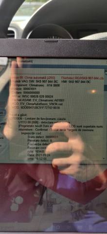

Are cineva vreo idee ce poate reprezenta eroarea din vcds cu privire la climatronic? M am tot strofocat sa caut pe net, dar nu am găsit nimic asemănător. Mulțumesc
FA diagnoza cu o interfata mai "buna" care stie sa interpreteze codurile pe protocol UDS.
Si inca o chestie, eroarea nu are cum sa apara la masina din semnatura ta.
Ideea este că apare la mașina mea. Inca nu m am grăbit să o duc la service că sa aflu despre ce este vorba. Căutăm să îmi fac o idee despre ce s a I ta.plat cu ea. Oricum am șters eroarea și am rescanat. Nu a mai apărut, dar tot nu funcționează. Din câte îmi dau seama înainte de defect observăm că se întâmplă ceva când apăsăm butonul de ac. Când motorul era în relanti, mai puțin de o secundă scădea relantiul și îmi dădeam seama că a pornit. Acum, nu schițează nimic. Menționez că este un 2.0 tdi 110 cp resoftat de 2 ani la 170cp. Fără incidente.
Daca mai apare eroarea,  foloseste o alta interfata - gen2-, care stie de generație ta de masina.
Nu cred că am cunoștință despre interfață asta de vcds. Cred că ar trebui sa o duc la service. Cu eroare sau fara eroare, clima tot nu merge. Sper sa fie ceva ieftin 😂
Mda...important e sa o rezolvi. Depinde si de ce inseamna ieftin.....

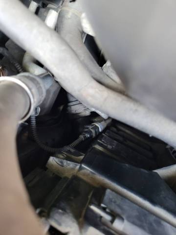

Trebuie vazut, atunci cand nu merge, de ce nu merge si ce arata in blocurile de masura cu VCDS.
refrigerant pressure low limit not reached - nu ai freon in instalatie, senzorul de presiune de pe inalta defect, cablaj senzor defect (se poate verifica la presiune prin masurare comparativ pe ventilul de incarcare);
de ce mai pornește când are ea chef - in cazul tau - senzorul de presiune de pe inalta defect, cablaj senzor defect, valva compresor cu probleme - oricum nu iti merge in parametri deoarece nu iti apare condens;
pe unde "dispare" condensul atunci când merge - condensul se formeaza pe vaporizator doar cand instalatia functioneaza bine si ai temperaturile din vaporizator corespunzatoare condensarii umiditatii din aer. Daca pe vaporizator nu ai temperaturile ok, nu apare condens - cazul tau.
danmihai1802
Mulțumesc mult băieți!
O sa încerc sa schimb senzorul de pe "inalte", pana ajung la PBV. Asta dacă acela este cel din poza atașată. Si am cat de cat acces. Nu este o avere. Am văzut ca la Autokarma este pana în 100 de lei.
În dimineața aceasta am avut noroc. În drum spre terapia copilului, 28 km, trafic de București a mers AC. Nu cum mergea el în vremurile bune, baga 4° la gurile de ventilație, dar tot era răcoare în mașină. Acum a băgat 7 ° constant( eu masor cu un termometru de exterior a cărui pastila o pun în ventilația de pe mijloc.
