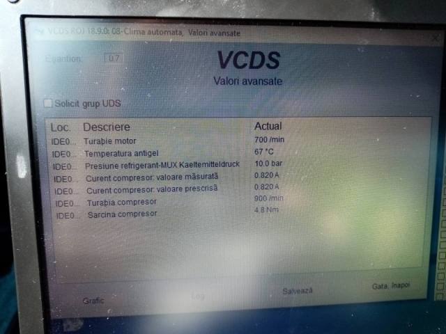

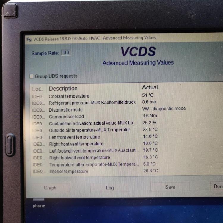

Va rog sa imi dati un sfat referitor la urmatoarea situatie: am un Golf 6 1.6TDI la care am randament scazut la climatronic. Mai exact, daca sunt pana-n 25-26 de grade afara, este ok imi raceste interiorul la 21-22 grade cat e setat...
In schimb, la temperaturi de peste 28 de grade in exterior, aproape ca nu face fata... porneste pe maxim si ramane asa inclusiv la drum lung (scade cel mult o treapta, doua din viteza de ventilare... dar sta aproape de maxim oricum..)
Am pus testerul azi-dimineata si nu am nicio eroare, dar am parametrii din poza. Din pacate nu am avut ocazia sa testez si in timpul zilei cand a fost foarte cald.... imi puteti da un sfat ce ar putea fi?
Completare cu freon am mai facut in trecut, desi nu a fost cazul (nu imi scapa, s-a constatat ca aveam freon suficient...) - mi s-a sugerat sa schimb compresorul dar nu am garantia ca asta e problema, pentru ca functioneaza doar ca nu are randament... Ce ziceti?
Modificat de Rigips

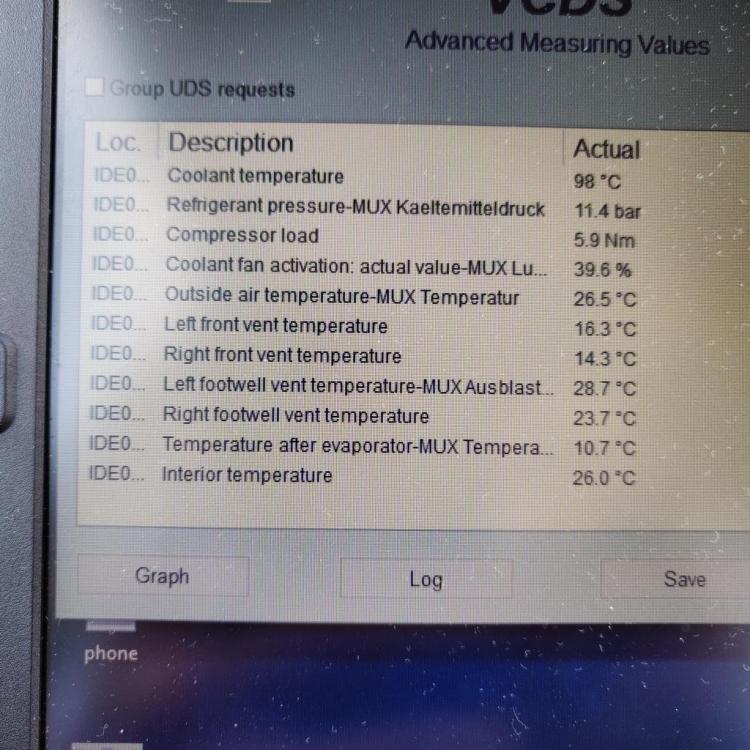

Compresor .. e boala lor.
Pare electrovalva defecta. Verifica dacă fulia de la compresor e strânsă bine, dacă da... Schimba electrovalva.
3,6 Nm cuplu  e de la electrovalva, nu de la fulie slaba.
am zis ca daca tot umbla la compresor, este bine sa o verifice si pe aceasta. Le recomand mereu acest lucru, cine vrea sa tina cont, bine...cine nu, nu.
Multumesc mult pentru raspunsuri! Revin cu un update: intre timp, am mai citit ca o pierdere de 50 gr/an este normala si tinand cont ca au trecut mai bine de 2 ani de la completarea cu freon am decis sa merg pentru o revizie AC --> mi s-a confirmat ca nu am pierderi dar in instalatie erau putin peste 400 gr.
Dupa revizie, baga ceva mai rece (aprox. 10-11 grade pe ventilatie, la aprox 24 grade in exterior) si parametrii s-au modificat conform pozei de mai jos - revin cu informatii si dupa ce vad cum se manifesta in conditii de peste 30 grade afara (atunci nu face fata AC-ul..)
Dupa completarea cu AC, cuplul a ajuns la 5.9 Nm - ramane sa vad cum se manifesta cand e mai cald dar ma tem ca va persista, asa a fost si in urma cu 2 ani... problema asta imi persista de mult timp, noroc ca in Brasov vara este mai suportabila...

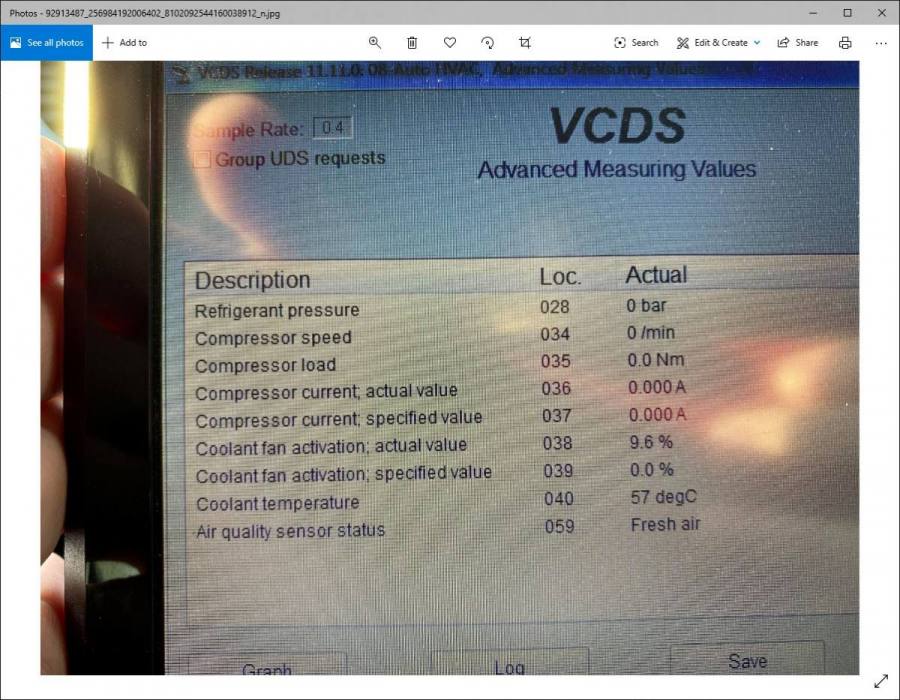

Salutare! Imi cer scuze daca a mai avut cineva problema asta, am folosit search-ul, dar nu am gasit nimic asemanator. Am o problema cu aerul conditionat si anume ca nu mai porneste deloc compresorul. Zilele trecute fiind mai cald afara zic sa pornesc AC-ul si surpriza nimic. O problema exista dinainte pentru ca avea un suierat exact ca in acest clip si din ce am vazut trebuia facuta o verificare la freon.
Joi am facut o programare la service. Sa ma astept la un compresor nou? Am facut si o diagnoza cu VCDS si am urmatoarele erori:
pai ce diagnoza sa faci? ai facut deja si reiese clar ca nu ai freon in instalatie. Suieratul era de la freon putin in instalatie..
Acum trebuie sa cauti pe unde il pierzi
Nu are treaba compresorul momentan

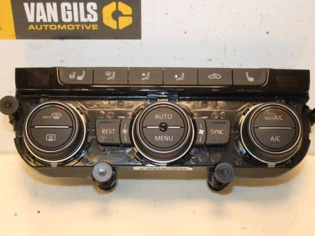

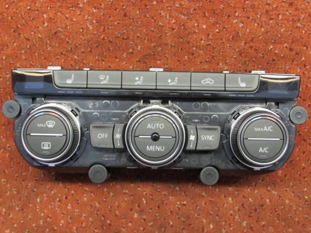

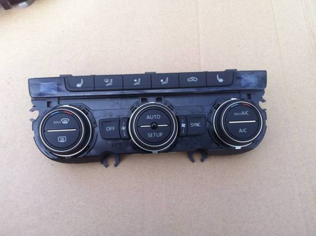

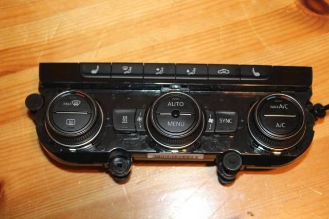

Salutare. Aveti idee daca vreunul dintre panourile de mai jos merg montate pe golf 6, plug&play? Daca nu au simbolul A la butonul de recirculare inseamna ca nu au functia de recirculare automata?
5G0907044CK
5G0907044BQ
5G1907044P
5G0907044BD
5G0 907 044 R
Modificat de Ratonul
F l o r i n
5G...nu merg pe Golf 6. Numai cele similare.de Passat B7 dupa 2012...2013...arata asemanator
