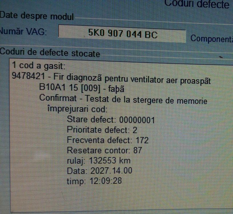

Salut ! Un prieten are o Jetta din 2011, si are o problema la climatronic. Nu ii porneste aeroterma indiferent de treapta. Liniutele acelea se aprind ca si cum ar da turatie aerotermei dar ea la propriu nu functioneaza. Am pus testerul si mi-a dat o eroare(vezi poza) ce am facut eu :- a fost sa pun aeroterma pe direct si functioneaza. Modulul de pe aeroterma este nou si cel vechi functiona, pentru ca eu am alimentat cu fir de plus pe modul firul galben cu rosu, si aeroterma functioneaza pe turatiile date de panoul de clima. Asta dupa ce am vazut ca nu vine curent in mufa care intra in modul. Am verificat siguranta de la pozitia 22 si 40 si sunt ok. Este posibil sa fie firul de plus întrerupt din panou de comanda climatronic pana in modul? Sau altceva il impiedica din motiv electronic si ii opreste alimentarea pe firul rosu cu galben ? Mentionez firul maro l-am verificat si face masă cu caroseria, mai are inca doua subtiri , dar acelea nu stiu la ce folosesc. @Al Bundy un sfat ceva?
Verifica cablajul, pana la panol de clima
Salut Florin(am vrut sa iti dau si tie tagg dar nu iti gaseam id-ul) ! Multumesc o sa demontez sa verific. Totusi firele sunt destul de groase.. dar tot ce e posibil.
Caz rezolvat , probleme de contact imperfect( pin oxidat) in mufa mare din spatele torpedoului
