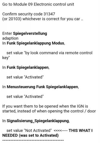

@laduncaag Codare pentru deplierea oglinzilor automata la contact in loc de descuiere. Mai precis ultimul pas.
Modificat de ShadoWzZ
Din pacate nu merge pe toate centralele electrice. Eu n-am reusit la mine (Golf 7 2015) si nici la un Passat B8. La Passat era si mai ciudat. Practic, dupa ce inchideai masina si o deschideai la un interval de 1-10 minute, oglinzile se depliau la punerea contactului. Daca trecea mai mult de 10-15 minute, se depliau tot la deschiderea masinii.
La Golf le-am codat sa se plieze din cheie, in cazul in care este nevoie.
Modificat de qwk
La mine aveam plierea din fabrica si am modificat doar ultima codare, efectull fiind cel dorit. ?

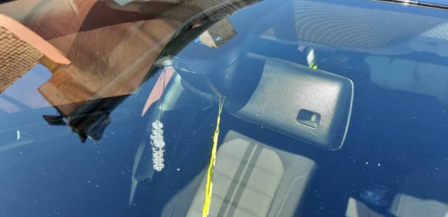

Camera ar trebui sa fie pusa in piciorul oglinzii, nu pe ea.
Cel de pe oglinda e pentru efectul electrocrom.

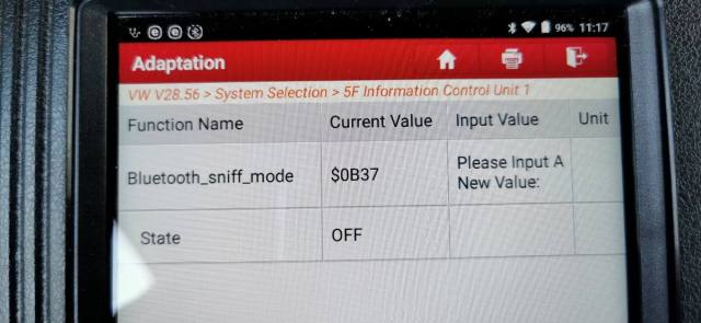

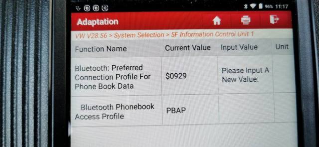

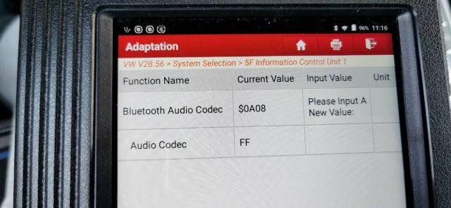

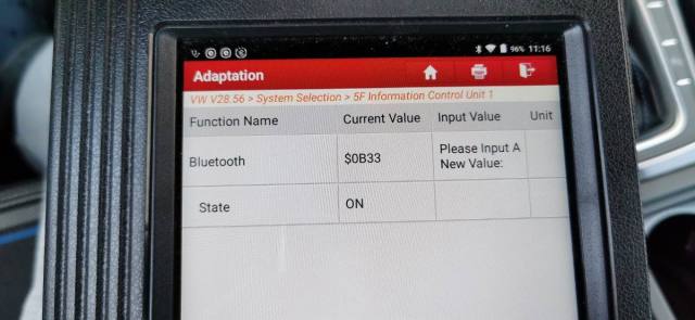

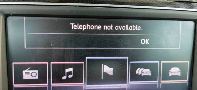

Stie cineva cum aflu daca masina are modul de BTsi de unde se activeaza.  Daca apas pe PHONE imi zice "telephone not available". Cu toate ca citesc ceva meniu de BT on. Atasez poze. De asemeni daca pot a ctiva eu mirroring pentru android auto.

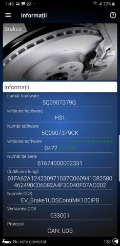

@Klahan de regula cand apare acest mesaj codul swap pt functia respectiva lipseste...unitatea este un retrofit?
Nu este retrofit. Este originala.
