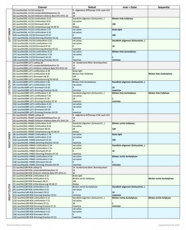

M-ar putea ajuta cineva cu codarea pentru aprinderea stopurilor de frana de pe hayon? am tot incercat cateva variante, dar nu imi iese. Am urmarit acest tabel, si cam acei pasi i-am urmat si degeaba.
Incearca cu astea:
  • Leuchte27NSL RC6-Dimmwert AB 27 -> "15"
  • Leuchte27NSL RC6-Dimmwert CD 27 -> "100"
  • Leuchte27NSL RC6-Lichtfunktion A 27 -> "Standlicht allgemein (Schlusslicht: Positionslicht: Begrenzungslicht)"
  • Leuchte27NSL RC6-Lichtfunktion B 27 -> "Parklicht links (beidseitiges Parklicht aktiviert li & re)"
  • Leuchte27NSL RC6-Lichtfunktion C 27 -> "Brake light"
Modificat de C Z R
Multumesc mult! Atunci le pun la loc pe cele deja modificate si le pun asa cum ai scris aici. Multumesc mult!
Astea sunt doar pentru un stop, nu? Si trebuie la fel si pt celalat,nu?
Multumesc mult, voi anunta aici ce am reusit, pt a sti si altii cum sa procedeze
Daca nu gasesti codarea pentru stopurile cu led sa imi scrii, ca eu o am facuta de vreo 5 ani, dar o caut daca trebuie.
@C Z R   Abia acum am avut timp sa recodez stopurile dupa modelul tau si a functionat. In plus, am repus celelalte codari facute de mine precum erau inainte de tentativa mea. Acum totul functioneaza perfect. Am toate stopurile aprinse pe frana. In plus mi-am pus si 5 clipiri ale semnalizatoarelor pe confort. Initial nu functionau, insa dupa o resetare din meniul masinii a setarilor de Lights, au inceput sa functioneze dupa cum le codasem. Multumesc foarte mult tuturor pentru ajutor si disponibilitate.

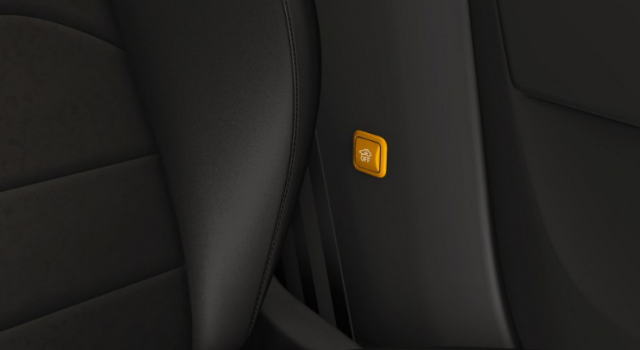

@kankode
atata timp cat pe stalpul B la sofer nu exista buton de dezactivare alarma, masina nu are alarma de fabrica...posibil ceva codat aiurea.
Cu mentiunea ca pe facelift nu mai exista buton, chiar daca ai alarma :)

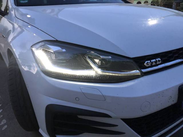

Ma poate ajuta cineva cu codarea pentru a aprinde si a doua bara led la un golf 7.5 gtd 2018?
@DUM85 din cate stiu doar farurile din echiparea R-line detin si ledurile lipite pe matricea interioara a farului
Nu are treaba cu echiparea, cat cu optionalele..in speta cu Dynamic Light Assist. Asa se aprinde si lupa din interior.
Si pe ce canale ar trebui sa intru si care ar fi codarea? As vrea sa incerc totusi. Multumesc
