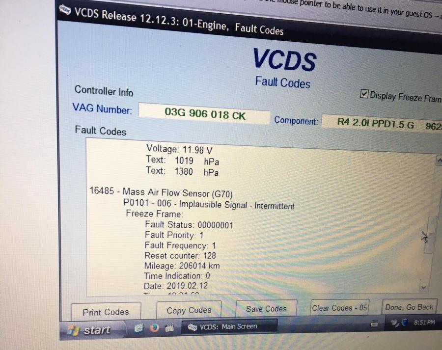

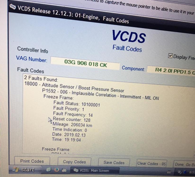

Aseara m-am confruntat cu urmatoarele erori + martorul galben motor in bord+emission workshop pe BC.
Am pus vag-ul si am gasit urmatoarele erori. Am incercat sa le sterg de 2-3 ori dar tot reapareau.
Pana la urma nu au mai revenit.
Citind pe ross tech ar fi ceva pe la debitmetru de aer.
Pentru passat b6 2.0 TDI BKP 16valve 2006 este vro problema generala? ar trebuii sa incep cu ceva anume ? gen fire cablaj rupt sau galerie de admisie infundata?
Ambele erori apareau impreuna.
Multumesc,

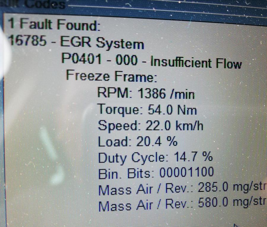

Salutare, de cateva zile mi-a aparut martor motor si emissions workshop, imi poate spune cineva unde sa verific intâi,vacuum sau sa desfac egr?
Membrana de la capsula actionare egr sparta.
Ok, multumesc, banuiesc ca schimb capsula cu totul, nu doar membrana.
Se schimba egr cu totul.
Multumesc frumos, deocamdata nu limiteaza motorul si cred ca mai merg si luna asta așa,pt ca, sincer, nu aș lua egr din dezmembrari.
Ce cod motor are mașina?
2. 0 tdi AZV
Mulțumesc Al Bundy, ai avut dreptate, in seara asta am schimbat egr, pierburg, tot pierburg am avut, era membrana sparta, cand am tras cu gura pe la teava unde intra furtunul de vacuum pierdea aer. M-a costat 275 ron.
