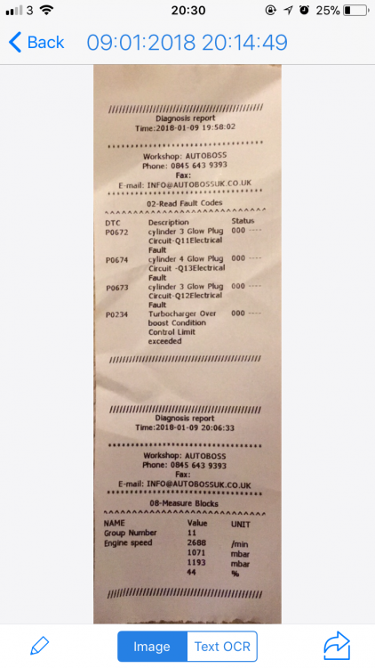

Buna , am si aceeasi problema mi-a aprut in bord “ emission workshop” dupa o perioada de un an  in care din cand in cand dupa ce ii dadeam kick-down masina intra in “limp-mode” dar opream motoru si il porneam inapoi si totul revenea la normal ( asta fara martori in bord)... tot asa a fost o perioada de aprox. 1 an pana zilele astea la un kick down a aparut martorul in bord :) am facut o diagnoza din care am atatsat rezultatul, baiatul care a facut diagnoza mi-a zis ca e posibil sa fie senzorul vag sau cum( mecanic polonez) ... pe care la demontat la curatat cu spray si la pus inapoi , a sters erorile si totul pare sa fie ok, dar cer parerea unui specialist Roman , precizez ca stau un Uk si aici e fffffff greu sa gasesti un mecanic bun :( .
masina mea este un golf V 2.0 tdi 140 hp. DSG din 2005.
multumesc cu respect!
dupa care schimbate si bujiile de la cil. 3 si 4
Multumesc pt sfaturi ;) sincer mi-e frica cu ,curatarea/reconditionarea turbo-lui aici in Uk , dar problema asta cu limp mode e de 1 an si nu s-a agravat  este perioade cand o luna nu face nici o figura :) , nustiu ce sa zic daca era de la turbo nu trebuia sa pice intr-un an? zic si eu ... :( mi-e sa nu fie ceva senzor... multumesc oricum pt sfaturi!
sa pice ce ?geometria variabila?ca asta e ancrasata la tine..curata geometria si daca ai joc in ax mai bine inlocuiesti turbina cu alta noua /sh sau de care vrei
ok multumesc pt sfaturi !
respectele mele!
