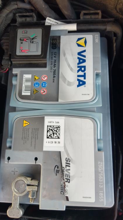

In aceasta dimineata am inlocuit si eu acumulatorul masinii cu cel de mai jos--va multumesc pentru sfaturile de achizitie. Nu ma lasase dar nici nu am vrut sa risc,
VARTA Silver Dynamic AGM Start-Stop-Technologie, E39, 70 Ah, 760

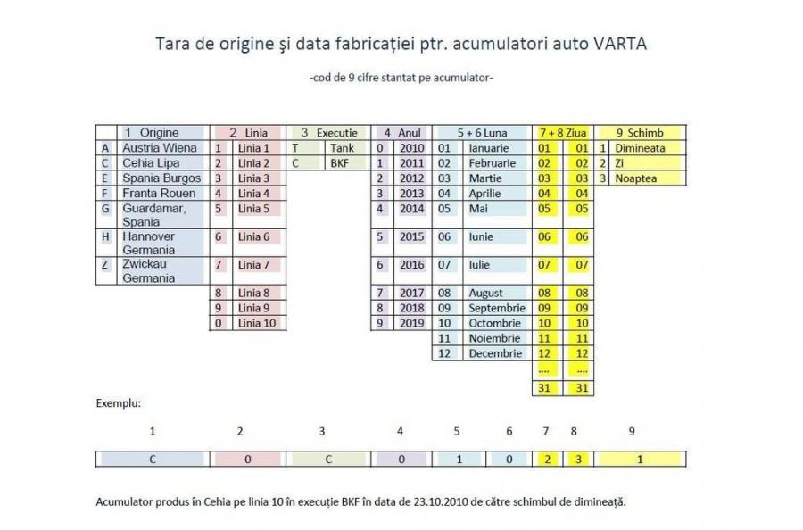

Intrebarea mea este, pot cumva afla data lui de fabricatie pe baza codului stantat pe baterie?
Din cautarile mele am aflat doar ca a 4-a cifra ar reprezenta anu(2017)l, urmatoarele 2 luna si urmatoarele 2 ziua dar la luna cel putin, acel 56 ma baga in ceata.
Deci nu e corect, avand in vedere ca anul are 52 saptamani :)

@ identitate78 poate te ajuta asta
@DyngoMultumesc frumos. Am gasit si eu acel tabel insa sunt probleme la luna. Am mai gasit intr-un tabel lunile codate de la 80-Ianuarie, 81-Februarie...
