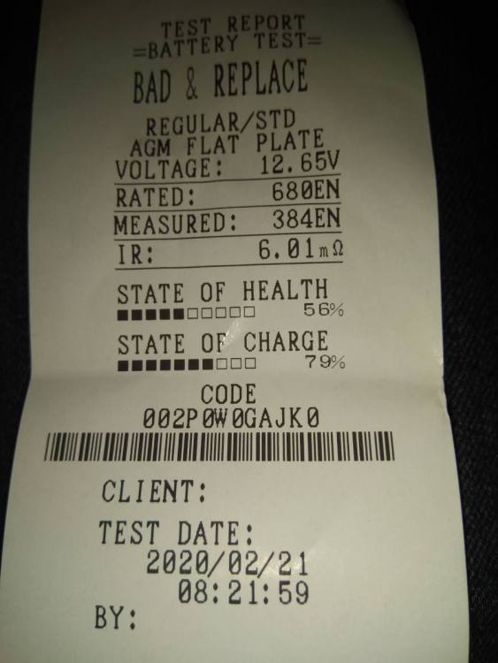

Am făcut testul la baterie.Masina a rulat 5km până la magazin  12.65v și 384EN. Bateria este de 60V 680EN
Eu as incerca sa-i fac o incarcare completa vreo 2 zile cu un redresor bun in modul repair. O sa mai creasca valorile si posibil ca dupa incarcare,sa o vada buna testerul...
health 56% nu e foarte rau. Pe bus am o varta de vreo 4 ani vechime cu health de 40 si ceva, si tot tine dupa 2 saptamani de stat 12.3V si porneste motorul fara probleme.

Health putin peste jumate si curent de scurt iar peste jumate, mai merge cand sint temperaturi cu plus, la primul -5 nu va mai porni.
