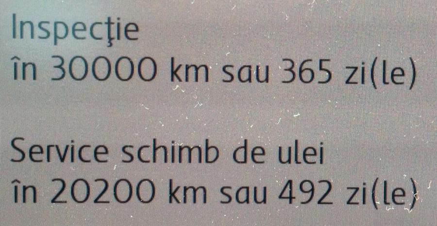

On 7/26/2018 at 1:20 PM, hiro said:
Pe factura scria service ulei, Castrol LL si filtre.
La iesire din service scria la Oil change service 22.200km
Cand i-am intrebat ca de ce nu scrie 30.000km, au spus ca nu se poate programa.
Problema este ca pentru pastrarea garantiei trebuie respectate indicatiile de pe bord iar daca ei programeaza pe mai putin atunci trebuie sa merg mai des.
     Pe ecran vad 22100 Km si 538 zile.  2 ani inseamna 730 zile! Deci ai facut schimbul de ulei acum 192 zile? Daca "tocmai ce ai facut schimbul de ulei", ori la service nu au resetat contorul si este clar greseala service-ului, ori chiar au trecut 192 de zile si ai o perceptie eronata a timpului. Daca au trecut 192 zile si ai facut 41,14 Km/zi, rezulta ca initial Km au fost corecti, 30.000.
Poza e facuta cam la 100km de la schimbul de ulei, dar arata fix la fel doar cu 100km in plus la iesirea din service. Parerea mea este ca nu au resetat contorul de ulei. Service-ul sustine ca au resetat contorul de ulei, dar valori exacte de genul 30.000 si 730 zile nu se pot introduce. La contorul de inspectie da, la ulei nu. La ulei cica inventeaza computerul valorile alea. Ceea ce mi se pare si mai dubios ca la masina nou livrata in 0km  deja arata schimb de ulei in 20000km, nu 30.000km.
Mai nou sau s-a schimbat ceva la MQB/Golf 7 , sau e un truc din partea lor sa te oblige sa mergi mai des la schimbul de ulei.
De asta as vrea sa stiu cat mai multe exemple de la posesorii de Golf 7 dupa iesrea dela reprezentanta, in garantie, schimb de ulei... ce arata computerul.

Teoria la intervalul fexibil de service e ca schimbul de ulei se face la maxim 30.000 km sau 2 ani, oricare din astea vine prima, sau cand iti zice masina... Si masina, in functie de... diverse, nu stiu exact ce, te poate trimite la schimb de ulei mai devreme de cei 30.000 km.
Eu am facut ultimul schimb la 45.000 km(anul trecut), masina are 58.000 acum si imi arata 17.000 pana la urmatorul schimb de ulei(sau un an dar nu asta e important). Deci teoria pare sa functioneze...
Acum, ma gandesc ca fiind proaspat iesit din curtea reprezentantei de la schimbul de ulei, masina ar trebui sa arate 30.000km si sa scada in functie de acele... diverse. Oricum, daca in conditii ideale uleiul se schimba la 30.000km si poate scadea in functie de... diverse, inseamna ca ceva nu e ideal. Daca masina recomanda schimbul mai devreme inseamna ca undeva e o problema... stilul de condus, orele de condus, vitezele medii, uleiul folosit, poate un consum de ulei... ceva clar nu e cum ar trebui pentru ca daca totul era 100% perfect te-ar fi trimis la schimb la 30.000km...
Asa ca sa zicem ca cei de la service au dreptate, au resetat cum trebuie la revizie si masina arata 22.000km pana la schimb. Inseamna ca ceva nu e ok. Du-te prima dara la alt service (unde ai facut schimbul?) sa verifice daca a fost sau nu resetat cum trebuie. Si daca este resetat cum trebuie, pune o intrebare... de ce arata masina atat si, eventual, fa o verificare. Poate asa afli care/unde e problema!
La mine asa arată după prima revizie + schimb ulei, făcută la 28.000 km si 2 ani.

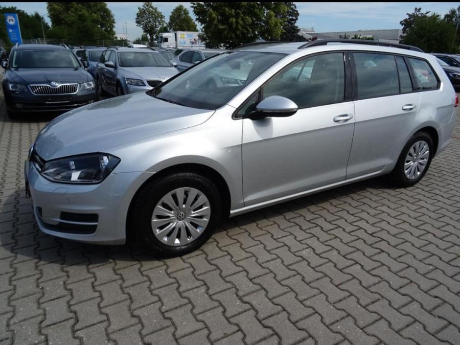

Salutare, de curand (1luna) mi-am cumparat un Golf 7 Variant 1.6 TDI 110cp CRKB  2015. Kilometri parcursi pana in momentul achizitiei 171100 (de cand o am am facut aprox 1500km). Este luat de la un dealer din Germania, a fost pe firma cu leasing operational. Istoric complet in baza de date VW verificat personal de mine interventie cu interventie, pana in ianuarie anul acesta la 160800 km, cand i s-a facut ultima revizie.
Ma intereseaza sa ii schimb distributia (nu a fost schimbata pana acum). Din ce stiu, conform recomandarilor vw, s-ar schimba pe la 210.000 km.
Ce-mi recomandati? Sa mai astept? Daca da, cat?! Sau sa o schimb imediat! Teoretic, ma gandesc ca distributia ar fi ok repectand recomandarile vw, iar practic ar trebui schimbata nestiind cum a fost intretinuta.
