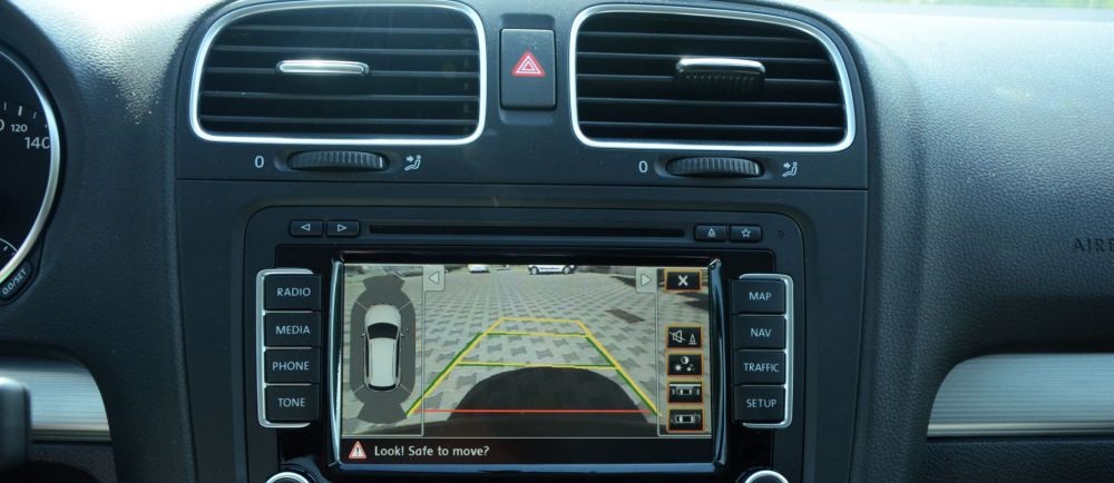

PS: Cu ocazia asta am observat si o problema tehnica, pe care am mentionat-o si in topicul O3. Sistemul de senzori laterali nu mai afiseaza nimic pentru primele 10 secunde sau pana nu detecteaza ceva. Si pe ecran arata exact ca la masinile care au senzori doar fata-spate.
Dupa parerea mea, nu ai nicio problema, sistemul functioneaza cum trebuie.
Am sa incerc si sa explic:
1. Sa zicem ca: pornesti masina vrei sa dai cu spatele, nu ai niciun obstacol pe lateralele stanga-dreapta, nu ai pornit Park Assist din butonul de pe consola. La introducerea in R apar doar senzorii fata-spate. E normal - asa cum ai zis, lateralele nu se activeaza pana nu detecteaza ceva.
2. Vrei sa scoti masina din parcare. Pornesti Park Assist din buton, semnalizezi si bagi in R. Desi am un gard in dreapta pe lateral+ bordura, pe afisaj am doar senzorii fata-spate, dupa cum se vede in film. E normal.
http://youtu.be/qLIBeUS52xU?t=25s
3. Parcare laterala cu Park Assist activ. Se observa ca, la un moment dat, nedectand nimic pe laterala, sistemul nu mai afiseaza senzorii laterali ci doar pe cei fata-spate.
4. Incearca sa parchezi lateral cu Park Assist, vei avea grafica 360 grade. Dupa terminarea parcarii, baga in P, apoi in R. Vei vedea ca iti va afisa doar senzorii fata-spate.
Din ce spui tu, eu inteleg (insa s-ar putea sa ma insel) ca tu esti nemultumit ca nu ai mereu grafica asta (chiar daca nu ai semnal de la senzori).

Cred ca m-ai inteles gresit. Asa cum se vede in film asa se vedea si la mine inainte de incidentul cu lovitul barii fata de cineva care nu stie sa negocieze o curba simpla. Si da, ca in film trebuie sa arate.
La mine acum segmentii grafici pentru senzorii laterali nu apar deloc, nici macar ca atunci cand un senzor nu detecteaza nimic. Si incep sa apara in mod aleator pe masura ce masina se deplaseaza inainte/inapoi. Incep sa apara si in momentul cand detecteaza un obstacol, dar nu intotdeauna si cateodata cu intarziere de 2-3 secunde. Grafica de 360 de grade se "umple" d-abia dupa ce am facut un minim de 4-5 metri cu masina. Fenomenul se intampla cu/fara sistem automat activat. Avand in vedere ca fabrica a spus ca este o problema si mi-au schimbat si centrala pentru sistemul de parcare, e clar ceva anormal. Doar ca nu stiu sa repare problema. Ei refuza sa creada ca are vreo legatura cu lovirea masinii si spun ca firele de la senzori si senzorii in sine nu sunt afectati. Desi problema s-a manifestat din aceeasi seara cand a fost lovita masina.

Tudor m am uitat si eu cum e la mea..si sa stii ca atunci cand pornesc masina, o dau in R, se activeaza senzorii, nu vad acele semne pe laterale. Dupa ce masina se pune in miscare apar instant..dar nu sunt acolo inca de la inceput
Pana nu fac un filmulet, n-o sa se inteleaga niciodata cum e acum la mine. E comportamentul atat de aleator si ilogic al afisajului incat nu are cum sa fi fost programat asa de cine a facut softul. Decat poate vreun inginer pus pe sotii cu un RNG... :)

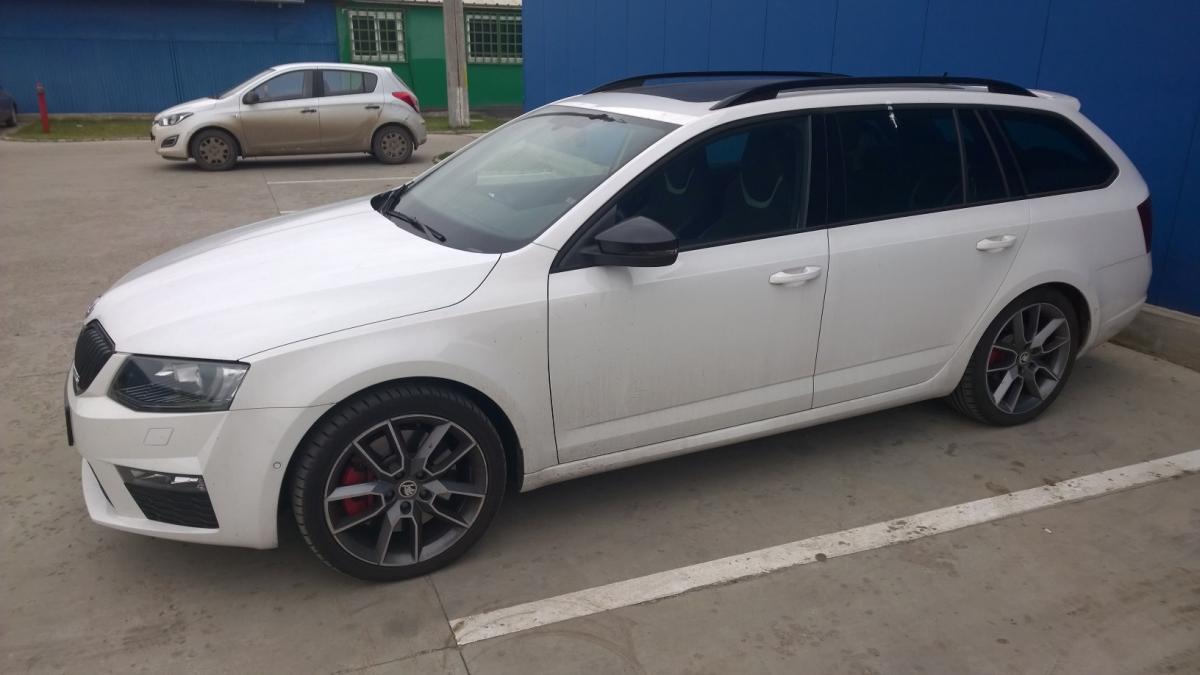

Ma inscriu si eu in tendintele de sezon si am trecut la incaltarile de iarna.
Inainte (si jegoasa rau):
post-11061-0-70728100-1414923835_thumb.j
Dupa (si imbaiata bine):
post-11061-0-69545700-1414923863_thumb.j
