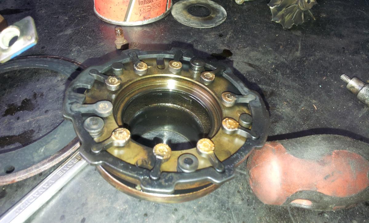

Atata timp cat injinerii de care zici introduc cu buna stiinta piese predispuse a se defecta in masinile pe care dam o galagie de bani, da-mi voie sa fiu oarecum sceptic. Tata a platit pana acum peste 30 mil pentru egr si reconditionat turbo la motorul de 1,5 tdi. Sa nu ziceti ca sunt offtopic, aveti acest motor si pe Octavia 3. Pana la kulanta, a spart turbina si succes la service!

Vrei dovezi? Cauta pe topicul Scanare vag-com. Ca sa nu cauti, cu riscul de a supara pe cineva, uite ce a facut vestitul EGR de la 1,6 tdi...
S-a desprins o bucata din clapeta si a facut terci interiorul turbinei. Du-te la Suceava, stai dupa mecanic, basculeaza 13 mil etc. Poveste lunga. De aia sunt destul de sceptic cand priveste rezistenta in timp a pieselor, indiferent de masina.
Da, s-a tastat aiurea, ca mai editez si o serbare de 8 martie si-s cu ochii in mai multe locuri. E, cum se stie, motorul de 1,6 tdi 105 cai (77kw) si 250 Nm.
