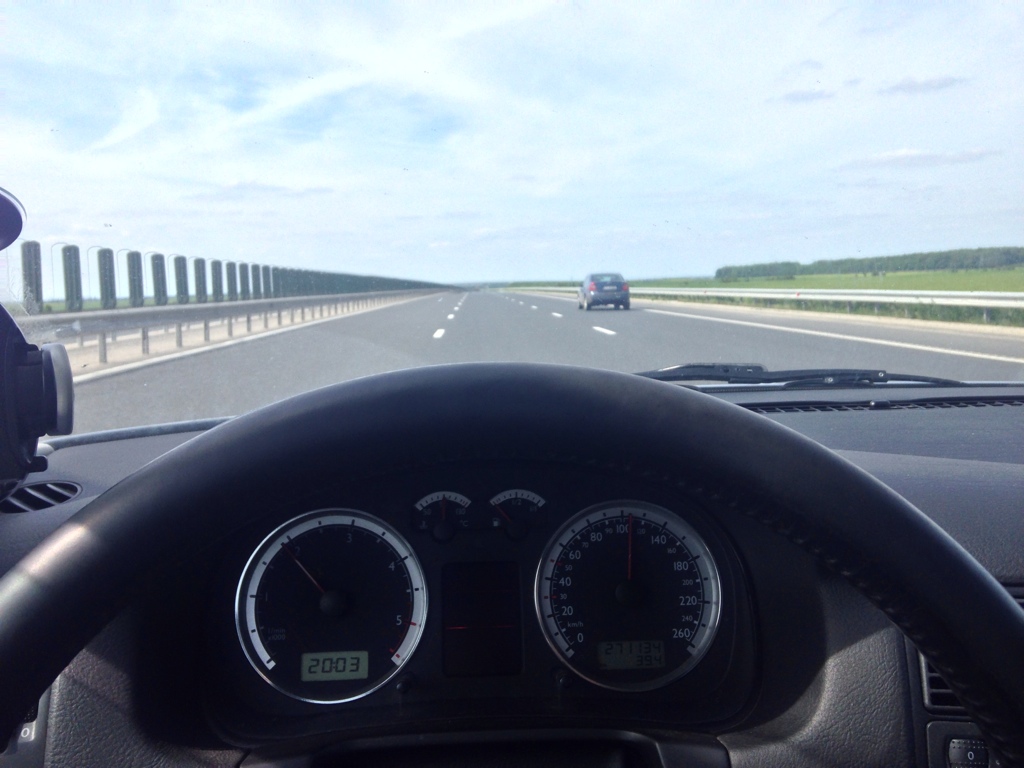

Sunt constient ca nu mai merge:)) A stat foarte mult zilele astea pe rosu acul si cred ca s-a stricat senzorul. Mai astept deocamdata poate isi revine, ca asa face si la Tiguan. Daca mergi mult pana aproape golesti rezervorul si pui motorina pe urma, acului ii ia ceva timp pana urca la locul lui.
Tocmai ce pusesem vreo 20 de litrii :p

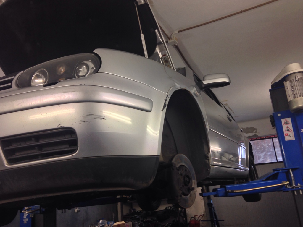

Azi am montat scutul si am lasat masina si in seara asta acolo pentru inca niste verificari comandate de mine, se pare, pe buna dreptate. Etrierul spate drept nu functiona absolut deloc, iar cel stang avea burduful rupt si pistonasul ruginit=no hand brake. Le rezolvam si pe astea. De asemenea, hayonul si capota nu vin la linii perfect si din cate am inteles trebuie ajustate din prinderi, treaba de care se va ocupa tot acolo un tinichigiu. Am zis ca daca o fac, sa o fac lata, asa ca am comandat si suspensia :wub: . Aman cauciucurile noi de vara sezonul asta pentru la anul si o sa iau unele sh. Ce mai trebuie sa fac in viitorul apropiat este sa duc jantele la reconditionat si sa imi iau capacele centrale originale pentru a finaliza setupul de vara.
